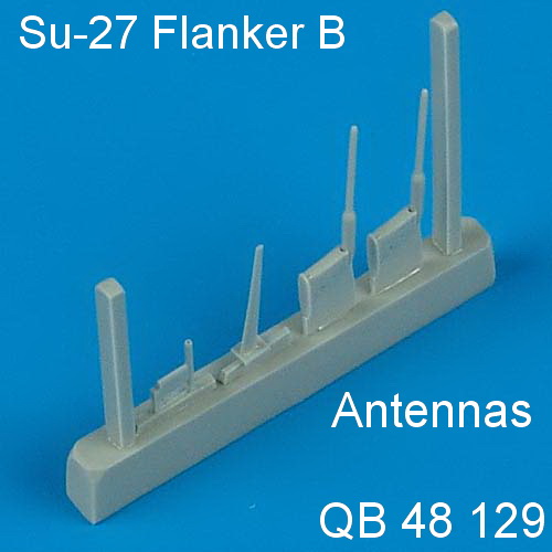

пошарился по сайту Quickboost в поисках антенн
http://www.quickboost.net/148.htm
http://scalemodels.ru/modules/forum/files/48129b_1_197.jpg
http://scalemodels.ru/modules/forum/files/48125_1_140.jpg
хотя, насчет вот этого, не уверен что именно это имелось в виду Wink

1. Это ПВД, суть дело в том что Квикбуст дает свой нос без ПВД и его надо приобретать отдельно. Миниарм дает его в наборе с носом и при этом ПВД металическое.
