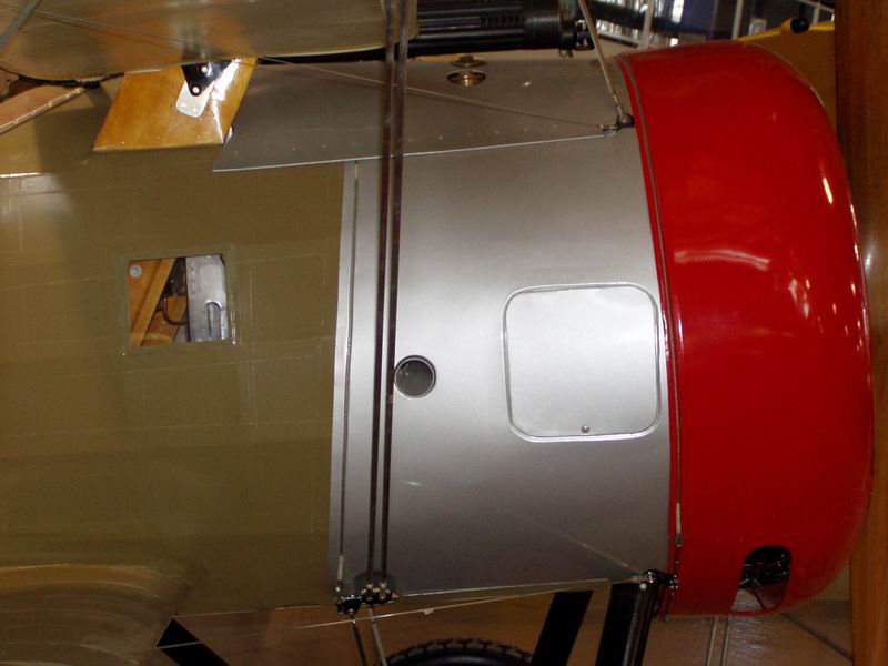

А территориально откуда? Если вдруг из Московской стороны, то в Монино экземплярчик стоит (правда, кислотный какой-то)
Реплика:
http://thevintageaviator.co.nz/image-galleries/sopwith-triplane-replica
Клеточка на бортах - неоднозначно:
взято отсюда: http://thevintageaviator.co.nz/node/204

msl: Клеточка на бортах - неоднозначно:
Обратите внимание на двигатель. Он больше, соответственно и борта фюзеляжа переделаны для плавного сопряжения с капотом. Вот фото с другого ракурса. С двигателями Сlerget, клеточка на бортах была.

Симпатично, и даже нутро правильное, что есть большой гуд. А клетка там совершенно точно есть, хоть на музейных, хоть на исторических. И двигатель тут не причем - на боевые трипланы ставились исключительно "клерже" 110 или 130 сил, а они по диаметру не отличались.
На фото №2 от MSL изображен Sopwith-triplane c двигателем Hispano-Suiza мощностью 150 или 200 лошадей. Я именно его имел ввиду. А остальные с Сlerget, я так же как и Вы без «клеточки» не видел.
Это да, "хиссо" - довольно тяжелый движок, могли и усилить фанеркой борта. В любом другом случае, благо Сидней Кэмм такой конструкцию применял часто, клетка должна быть.
