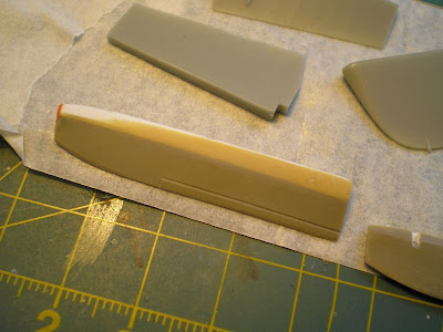

Задняя часть крыла
После падения утеряны два патрубка - снял копии

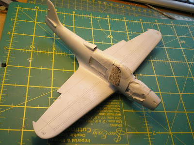

Особо ничего интересного - шлифую, режу расшивку, делаю зализы

ну еще и фара
Миша, привет. Я так понимаю, что зализы покрыты фольгой?. А смотрятся. Так натурально подмяты. Если бы ещё после покраски этот эффект остался.
в игноре у 1 пользователей
Серега, я тоже смотрел и любовался...
Думаю, что Михаил сделает все правильно... Этот эффект должен сохранится путем нанесения сколов...
