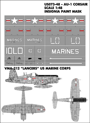

А что касается AU-1, то, скорее всего, сделаю из VMA-212, которые стрелы на носу рисовали. Декалей только на него не выпускают, придется из обрезков собирать по фото.

Вот такой?
Вот ссылка на такие декали:
http://www.victorymodels.com/sf6/searchresult.aspx?Manufacturer=2

А толку, статус: "Out of Stock!" - нет на складе Confused , я б себе махом заказал, ибо ревельский f4u-5 год уже ждёт своего часа, и именно мысля на корею ночник морпеховский соорудить. Проверил несколько е-шопов, либо вообще в каталоге нет, либо нет на складе ....

Прошу прощения.Embarassed Embarassed
Посмотрите ещё по этой ссылке:
http://www.photoka.info/t-usa/us073_au1.jpg
Похоже, что это маски для окраски.
