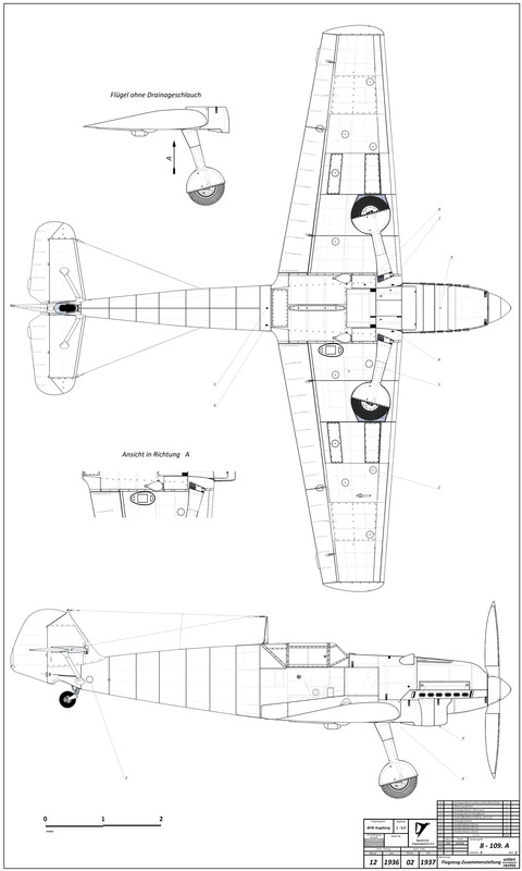

Продолжаю рисовать схему расшивки и клёпки для Bf109B с различиями по трём заводам.

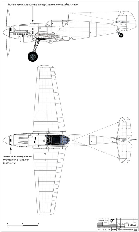

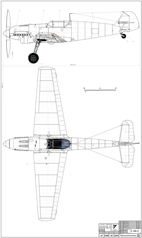

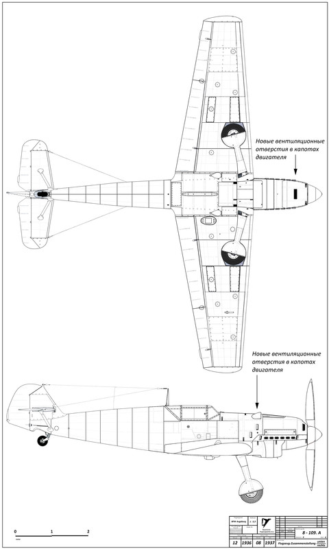

В очередной раз вынужден внести некоторые изменения в ранее опубликованные схемы Bf109A.
Вид слева: поправил положение люка заправки топливного бака. Изменил клёпку на нижней планке средней части фонаря. Под ней на фюзеляже удалил лишний ряд заклёпок. Соответственно поправил и вид сверху.
На виде справа: поправил положение круглого лючка на фюзеляже перед ГО. Оказалось, что он находится чуть ниже, чем у Bf109E.
Прошу прощение за очередную правку картинок.
