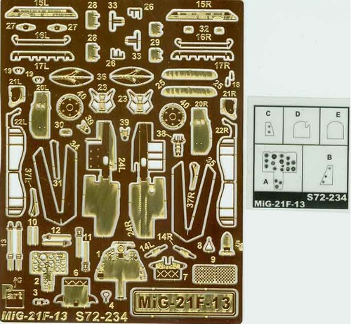

Единственное что не понятно в этом ките, полное отсутствие сопла(двигателя) просто дырка. На 21-й травление где нибудь есть? 72-й масштаб
в игноре у 2 пользователей
На Ревеловский Ф-13 есть неплохой набор
Вот, мне понравилось: http://www.eduard.cz/products/card.php?id_product=4120&name=F-13&catalogue_nb=&type=& pgroup=&scale=&product_month=&product_year=&page_start=0
Есть попроще: http://www.eduard.cz/products/card.php?id_product=4124&name=F-13&catalogue_nb=&type=& pgroup=&scale=&product_month=&product_year=&page_start=0
Там и фото посмотреть, и сканы инструкции скачать можно, чтобы понять что интереснее и нужнее.
Есть от PART: http://www.part.pl/s72/s72234.jpg
Где правильные цены смотреть подсказывать не нужно? Wink
Нужно, ни разу не заказывал.
