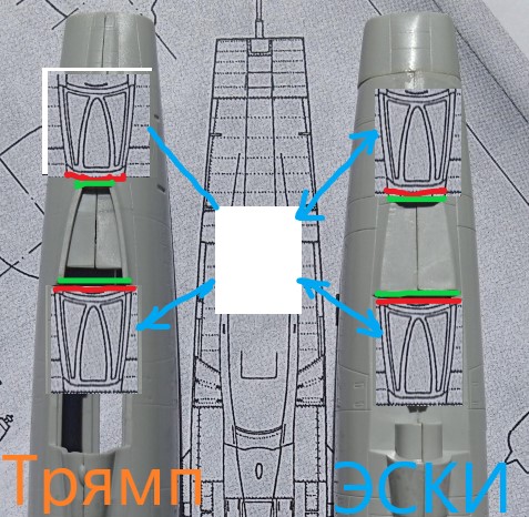

А я вот взял твою же картинку и сравнил с твоими же непойми как распечатанными чертежами:
после чего все свое вот это:
Angello писал(а):
Далее, фонарь модели Трумпетер в чертежах Грэнжера; Famous Airplanes и WarPaint.
Похоже, что главный, видимый косяк Трампа - это искаженная носовая часть фюзеляжа, от среза воздухозаборника, до края ветрового козырька кабины пилота. Что, в принципе излечимо)
можешь спустить в унитаз, ибо имеем классику про книгу и фигу.
