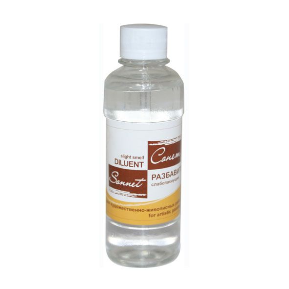

Здравствуйте! А чем отличаются Сонет №2 от Сонет слабопахнущий? Вроде и там и там уйат-спирит очищенный...
в игноре у 4 пользователей

alekom
у невской палитры есть ещё такой, берите не ошибётесь, это слабопахнущий уайт-спирит

Спасибо огромное! теперь более менее понятно.. А то я сегодня взял.. все три.. попробовал на гунцевской смывке и тамиеской эмали.. и не поняло разницы.. акромя запаха.. они чуть отличаются..

alekom
не за что, а там разве на банках состав не написан? на "сонете" точно пишут.

Пишут... только я состав, только что нашел.. Слепой стал((

Почитал, похожая проблема тут встречалась не раз, но все же спрошу. Модель окрашена тамией, задул лаком Х-22 от Тамии. Далее пытаюсь сделать смывку, развожу масло от Ладоги, прохожу везде где требуется. Все нормально, но потом я не могу стереть излишки.Ни салфеткой ни ватной палочкой, просто не стирается и все тут. Если на сухо. Пробовал стирать Сонетом, как пару постов выше нарисован. Пробовал разбавителем для эмалей и лаков от Aurora не берут. Попробовал 646 - сняло краску до грунта Evil or Very Mad
Может мало ждал высыхания масла, или надо брать разбавитель №2 ?
