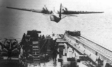

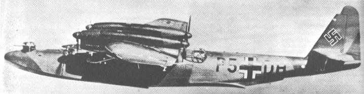

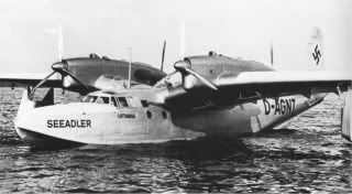

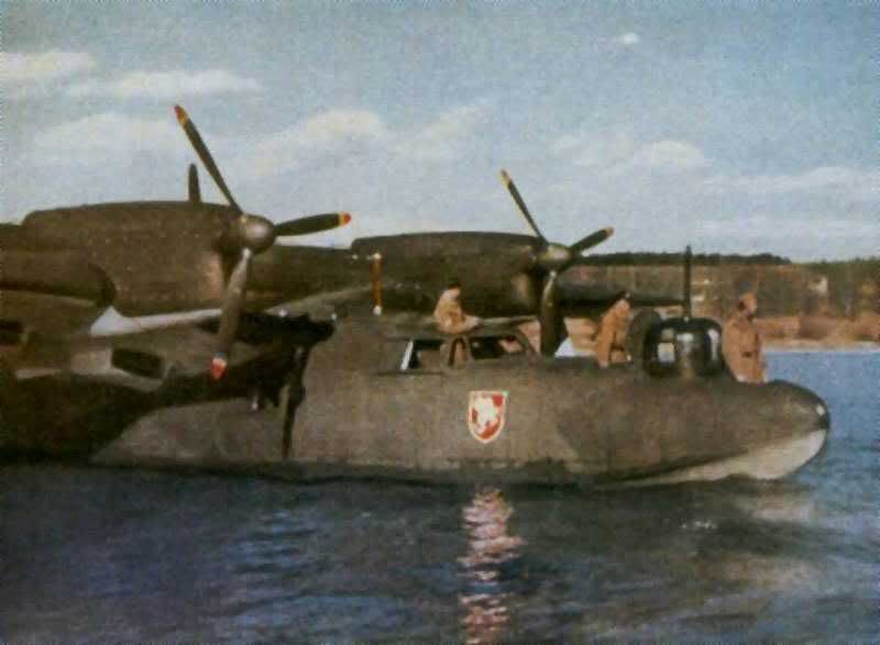

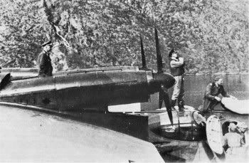

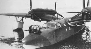

итак, Do-26

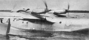

Do26 всего 6шт в природе было.. Это всё что известно о использовании и потерях До26..
Четыре Do.26D вместе с V2, забранным у Люфтганзы, были переданы 1./Ku.Fl.Gr 406 (позже ставшей 1./Ku.Fl.Gr 506). В этой части они принимали участи в операции "Везерюбунг" в качестве разведчиков и транспортных машин, но чаще в роли последних, действуя в узких фиордах на перевозках войск и военного снаряжения. 28 мая 1940 г Харрикейны из 46-го эскадрона перехватили два Do.26 с альпийскими стрелками на борту, летевшими в Ромбакс-фиорд. Обе лодки были сбиты. Одна из них, пилотируемая обер-лейтенантом графом Шаке, совершила вынужденную посадку около Нарвика и была захвачена норвежскими войсками вместе с экипажем и 10 стрелками.
С оккупацией Норвегии три оставшиеся летающие лодки были выведены из боевого состава и использовалась для внутренних перевозок, пока не осложнились проблемы с обслуживанием.
Из вышесказанного они могли использоваться на Чёрном море в конце 41--42 ?..... Я думаю вряд ли...

On 8 May 1940 V2 (ex "Seefalke") was shot down by three Blackburn Skuas from the Royal Navy aircraft carrier HMS "Ark Royal" while carrying 18 Gebirgsjägers to the Narvik front. After a running fight V2 crash-landed in Efjorden in Ballangen. Its pilot; Graf Schack von Wittenau, crew and 18 soldiers were captured in bloody fighting with Norwegian forces. One of the Skuas, flown by future Fleet Air Arm top fighter ace Philip Noel Charlton, [Fleet Air Arm Archive 1939-1945: [http://www.fleetairarmarchive.net/RollofHonour/Aces/FAA_aces_index.html#AceList Fleet Air Arm Air Aces 1939-1945] ] was hit by return fire from V2 and made an emergency landing at Tovik near Harstad. [Hafsten 1991: p. 89]
Then, on 28 May 1940, both V1 (ex "Seeadler") and V3 (ex "Seemöwe") were set ablaze with gunfire and sunk at their moorings at Sildvik in Rombaksfjord near Narvik, when discovered and attacked by three Hurricanes of No. 46 Squadron RAF led by the New Zealander Flight Lieutenant (later Group Captain) P.G. Jameson, DSO, DFC and bar [ [http://www.nzetc.org/tm/scholarly/tei-WH2-1RAF-c3.html New Zealanders with the Royal Air Force (Vol. I)] ] shortly after landing. [Hafsten 1991: p. 99]
V5 was lost on 16 November 1940 , killing its crew, after being launched at night from the catapult ship "Friesenland" [World Aircraft Carriers List: Germany: [http://www.hazegray.org/navhist/carriers/germany.htm#frie "Friesenland"] ] in Brest. The fate of V4 and V6, which in 1944 were still assigned to the Test Unit (German: "Erprobungsstelle") in Travemünde, is unclear. [ [http://www.letletlet-warplanes.com/german_flying_boats_part_2.html www.letletlet-warplanes.com] ]
Никаких намёков на Черное море....
