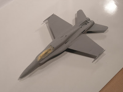

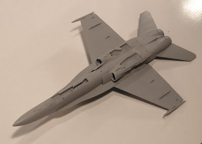

Потратил изрядно времени на устранение всяких нехороших мест, нарезку расшивки, на фото модель после второй грунтовке. С которой тоже не очень хорошо, т.к. тамиевския грунтовка из баллона, на поверку, оказалось слишком густой.
Приветствую! Отлично получается! Какой именно грунтовкой грунтовали? Обычно Light Grey L Fine из балона идёт отлично, не чего не заливает, даже самую мелочь.
Notepal
Tamiya Surface Primer Grey, fine у меня белая, она немного для другого. Из аэра, конечно, т.к. есть много труднодоступных мест.
Теперь обработал 1200 бумагой, поверхность стала приятно-матовая, коли не кривая расшивка, начал бы окраску в X-3 (это родной цвет Blue Angels).
Вообще, по-моему, модель очень трудная, по сравнению с SAAB J-35 Draken, который я делаю параллельно.
За комплимент спасибо, мотивирует.

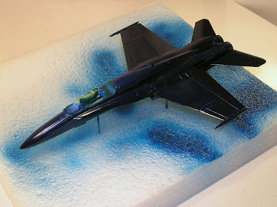

Покраска основным цветом мягко скажем провалилась, теперь пытаюсь смыть следы позора и затем буду перекрашивать.
По поводу плоскостей: во-первых, в наборе они есть, во-вторых, я ориентируюсь на современных "Ангелов" у которых они в наличии.
Вот перекрасил верх, пыль присутствует, но в целом вполне для меня пристойно.
А где рули? Laughing А зачем такие сложности с зубочистками? Втыкаешь какой-нибудь маркер или еще что-нибудь круглое в сопло и вуаля - вертишь модель как хочешь в процессе покраски! Дюже удобно! Чтобы не было пыли, место где красишь нужно обдуть воздухом. Из-за освещения получившийся цвет кажется очень темным. Это X-3?
Swalow
Х-3 фирменный цвет "Голубых Ангелов", на ярком свету выглядит нормально.
Как-то не подумал про насаживание, да. Надо будет попробовать.
