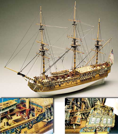

В связи с этим - будет ли интересна неспешная, крайне непрофессиональная (зато в свое удовольствие) и без переделок постройка сего девайса:
