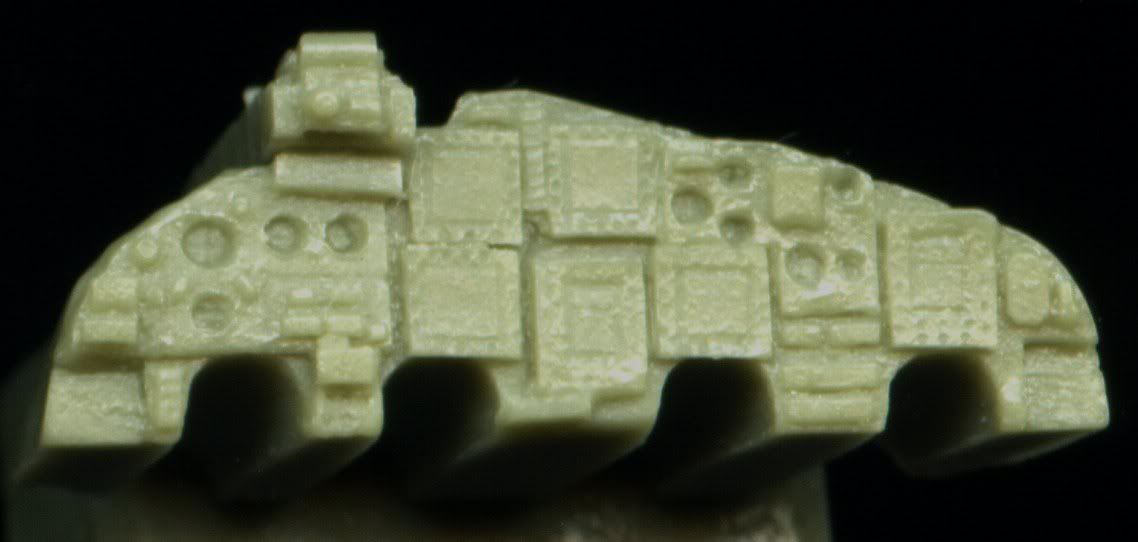

1.Кокпит в смоле от Неомеги. Копийность для 72-го масштаба терпимая, качество мне показалось похуже – есть с чем сравнить: неомеговские кокпиты от Су-24М, Су-39, МИГ-21МФ(1/4Cool. С Айресом или Квикбустом не сравниваю даже, но альтернатив для Су-34 всё равно нету. Традиционно для Неомеги отсутствует инструкция по сборке, но мозг не придется напрягать, т.к. деталей минимум – приборная доска, собственно сам кокпит, пара кресел, два джойстика (один был сломан и обломка как бы не было) и штанга для дозаправки в воздухе. И всё это хранилось в пожеванном мешочке. Кресло К-36 обсуждать не будем – уже всё переговорено о нем и сравнивать с чешскими аналогами бессмысленно. Порадовало то, что кокпит встал в фюзеляж сразу и без проблем, правда, предварительно необходимо вырезать тоннель перед ИЛС. Штанга для дозаправки в выпущенном состоянии, внешне нормально. Копийность ? В 72-ом масштабе ? Я умоляю… пусть такая и останется, напоминающая своим носом хвост пипетки. Есть еще длинная панель с тумблерами, судя по размерам и изгибу ее нужно клеить на внутреннюю часть фонаря. Цена за мешочек 240 рублей

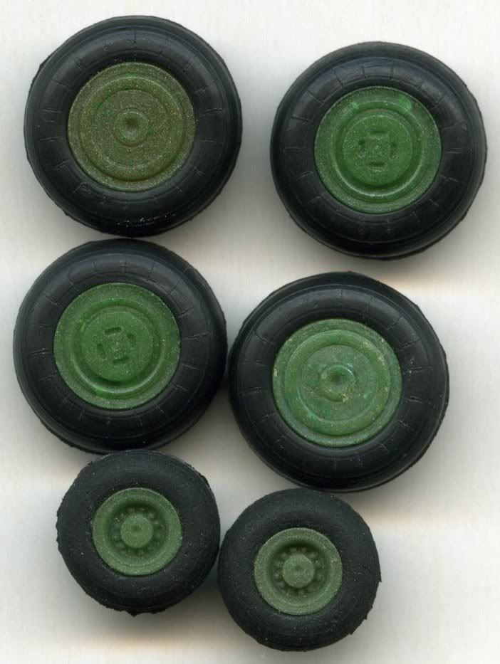

3.Колеса от ELF. Качество на высоте как всегда. При сканировании можно даже прочитать надписи на резине, хотя глазом и не видно. По масштабу, вроде сравнимы со звездовскими из пластмассы. Цвет дисков немножко светловат, поэтом немного я их задул тамиевcким deep green. Вопрос по оригинальному цвету дисков спорный, если судить по фотографиями. В книжках пишут про изумрудно-зеленый, как на РПО. Хотя стоял я рядом с этими колесиками, и должен сказать, что они далеко не изумрудные – обычный зеленый… Цена за шесть колес 220 рублей

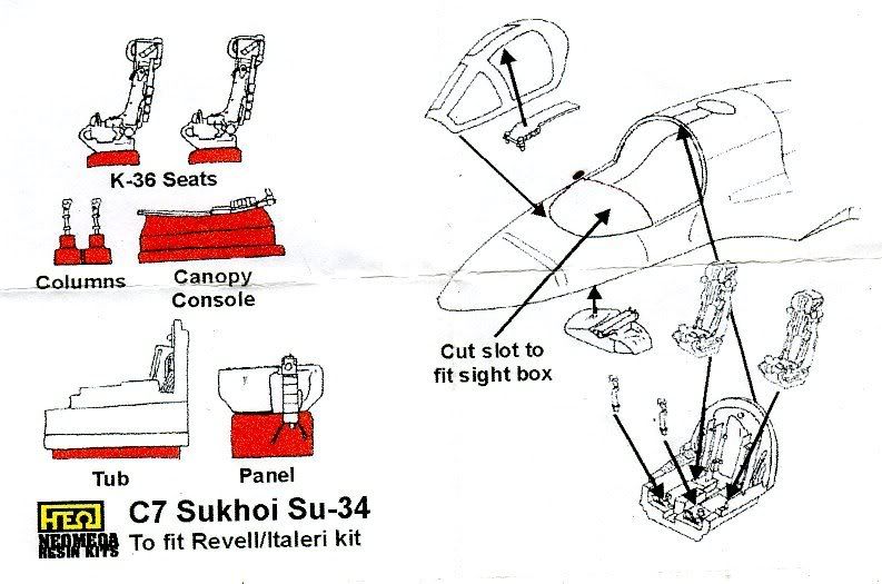

Вот инструкция от Неомеги из британского издания. Брал кокпит году в 2006 на hobbyeasy.com. Штанги дозаправки в этом наборе не было, как и в инструкции. Видимо, он раньше такой был. И мне все-равно еще один кокпит покупать. Днем сделаю фотографии, чтобы сравнить качество приборной панели, но оно одинаковое. Еще сделаю фотографии колес от Экипаж.

Колеса от Экипаж и панель от Неомеги.
Что-то мне диаметр дисков основных колес от ELF не понравился. Можно передние в сборе увидеть?
