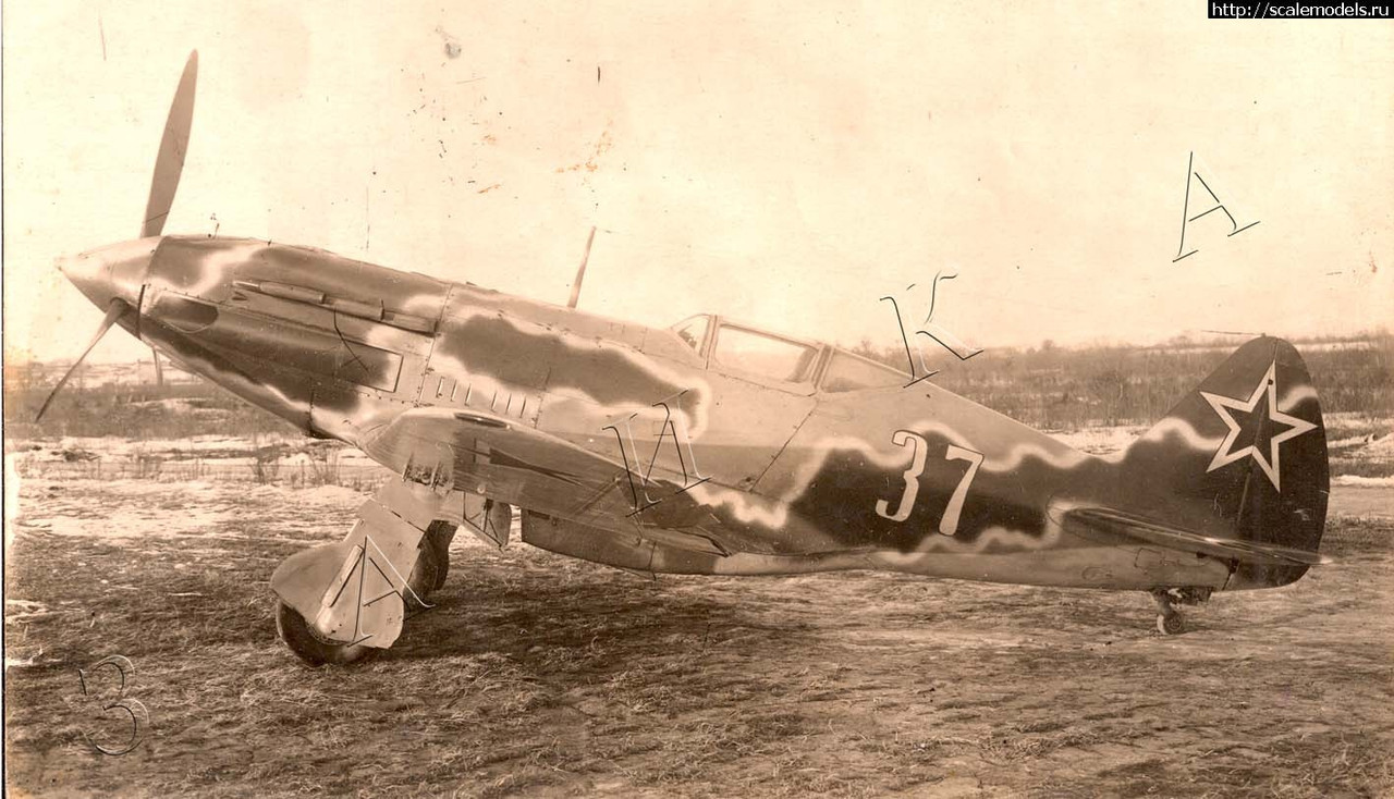

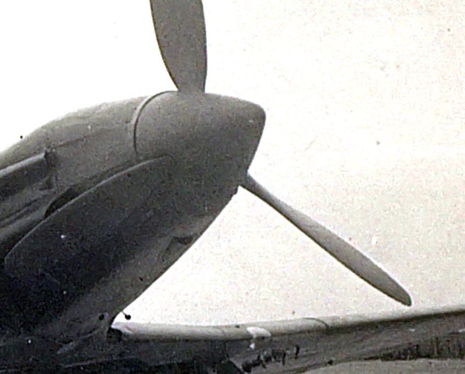

На фото литников два кока винта на вид одинаковые, но на фото собранного набора виден храповик(по моему это признак мотора АМ-38 или я ошибаюсь?). Одна из верхняя панелей капота для 2хУБС /2хШВАК?
Ошибаетесь.
А подробнее можно?
Это фото МиГ-3 с АМ-38? Внешне невозможно отличить какой двигатель стоит на самолёте? На фото есть характерные отличия машин с АМ-38? Вы не видели фото МиГ3 с храповиком?
Это МиГ-3 № 3595 с мотором АМ-38. Фото из отчета. Отличий от обычного МиГа практически нет.
Видел
https://www.modelforum.cz/viewtopic.php?f=57&t=153144
