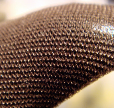

Сильно натягивать не нужно. Вот как это выглядит при макросъемке.

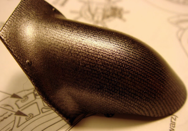

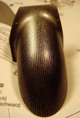

Ну собственно и результат со всех ракурсов.
Ну и еще пара деталей, которые на реальном мотоцикле тоже карбоновые.
