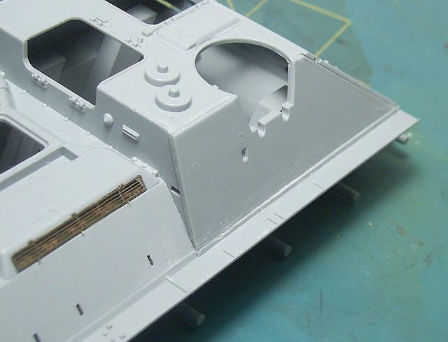

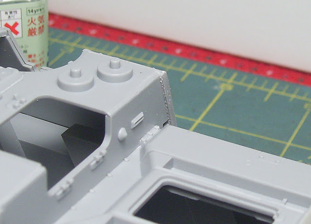

Правая броневая панель рубки на место ровно не садилась, и оставалась щель внизу. Особых проблем, правда, это не доставило. Единственное неудобство со шпатлёвкой в этом месте - небольшая "ступенька" между самой панелью и началом надгусеничной полки. Там же с правой стороны отлиты и скобы для ремней. Их, естественно, лучше срезать до приклейки панели. Я этого сразу не сделал, пришлось срезать уже после того как... Не очень удобно, но не смертельно. Надо будет только ещё подчистить и подшпатлевать.
Место крепления боковых панелей к задней стенке вызвало некоторое замешательство. Судя по фото, там было несколько вариантов. Похоже, что это больше зависело от завода-производителя, чем даты выпуска. Оставил так, как даёт Dragon.
Левая панель легла на место без проблем. А вот лобовая не очень. Справа и внизу особых проблем не было, а вот по крыше пришлось слегка подгонять. С левой же стороны вообще перекос получился. Видно на фото. Буду наращивать пластиком. Сварные швы в месте крепления лобового листа тоже надо срезать и переделывать на обоих сторонах.

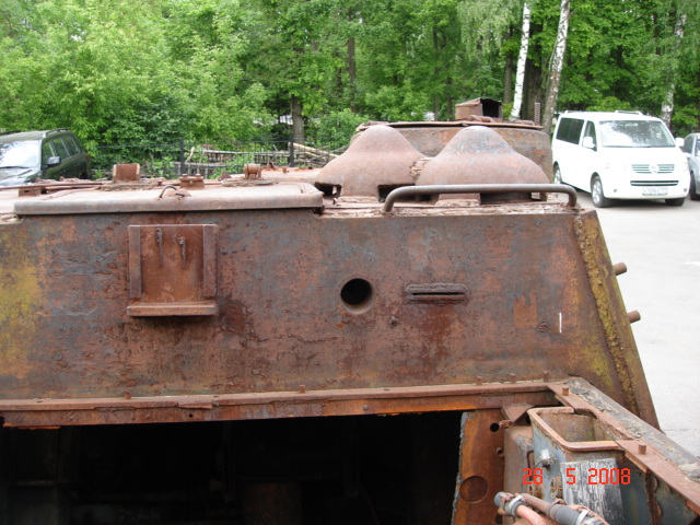

Как я понял, на послевоенных вот такого "искривлённого" соединения уже не было:
А прямое было как до конца войны, так и после:
Да, всё верно. Первоначально задний лист рубки с бортами собирался "в шип", как на СУ-85, а борта рубки с бортами МТО сопрягались посредством характерной "косынки". В заднем листе рубки имелся вырез для люка, комбашенка по диаметру была меньше спонсона, на котором была смонтирована, носовое соединение выполнялось через балку. Ввиду того, что толщина ВЛД СУ-100 была увеличена до 75 мм, на ранних машинах стык балки и ВЛД имеет характерную "ступеньку" из-за того, что балка продолжала использоваться старая под броню толщиной 45 мм. Также на ранних СУ-100 на люке мехвода отливалась литера "Р".
По мере упрощения технологии сборки корпусов в их конструкцию вносились изменения. Исчезло шиповое соединение бронелистов, упразднили "косынку" и люк в заднем листе рубки. Соединение лобовых листов стало безбалочным. Люки мехвода стали отливаться без литерных индексов. Позднее ввели расширенную комбашенку с одностворчатым командирским люком.
