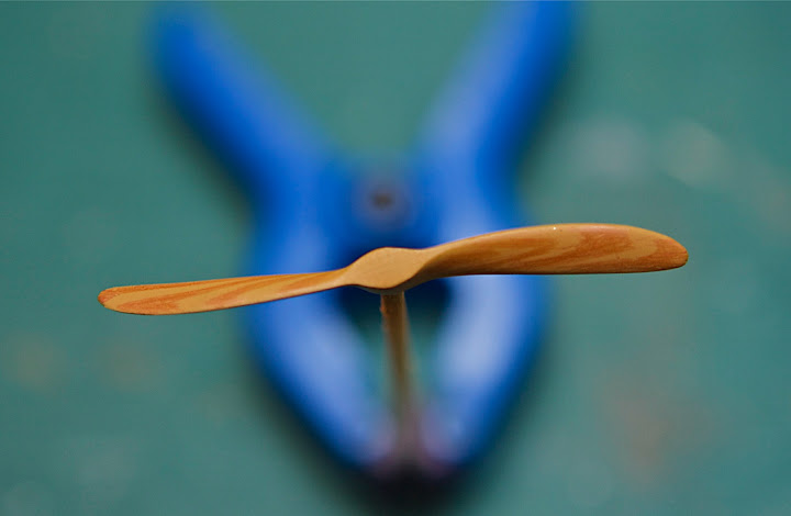

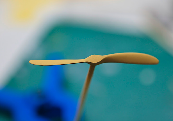

пропеллер
был покрашен из аэрографа намешанными тамиевскими красками

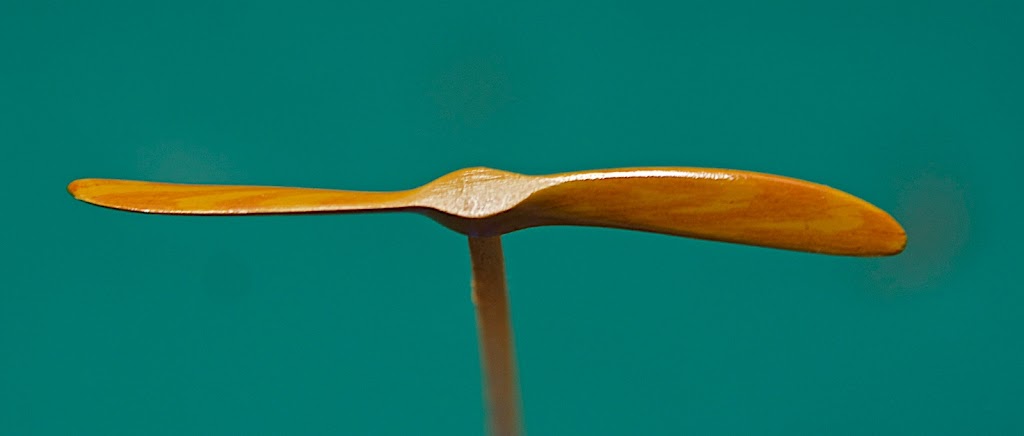

затем нанесена структура дерева
ну и потом кисточкой нанесен Тамиевский Yellow Clear

винт просто шикарный, раскажите подробней технологию покраски слоёв переклея винта!!!
Один небольной коментарий. По моему скромному ИМХУ, граница слоев на винте всеж должна быть совершенно четкой, и без тамийского скотча (или иных масок) тут нимкак не обойтись. Затем: растяжки в кабине очень украшают интерьер, делаются за 5 минут из тонкой проволоки, лески или литника. Одно предупреждение: не натягивать их на боковинках рамы слишком сильно - может повести. У меня такая проблема на Pfalz E.I возникла: в результате передний штангоут не захотел встать на место. Пришлось переделать, благо - не сложно.

Технология очень простая. После покраски базовым цветом я беру коричневый карандаш и аккуратно рисую текстуру.
Граница между слоями довольно четкая. Я специально не делал слишком контрастно, поскольку не всегда резкий контраст имел место быть. А во-вторых, учитывал масштаб цветов. Жалко что фото не может точно передать как это выглядит в реале. Но когда я показал своей девушке почти готовый (с лаком) пропеллер, она сказала - а как ты его выточил так из дерева? Shocked Mr. Green Попробую как-нить при дневном свете щелкнуть.
