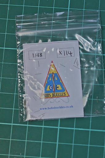

Сегодня получил конвертик с Bob's buckles! Очень ювилирные штучки! Можно приступать к "такелажу" =)

фото материала в студию

Думаю, так будет понятно Wink
Вы че мужики, совсем обленились? Да это на полчаса работы из тонкой проволочки.

Ню, ню, кто ж не дает, пожалуйста.....

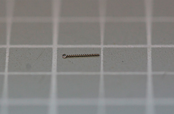

а вот пожалуйста!
на зеленом мате - квадрате по 1см, на сером по 5мм
А что за проволока, стальная? У меня вот проволока медная , и хотя скрутить такую фитюльку несложно, потом красить их приходится. а это уже геморрой. А вообще я думал, что уже готовые тандеры будут- те , в которых по два кольца с двух сторон.

Это не моя работа, это в сети надыбал.
а у меня есть трубка (из которой делал ствол для пулемета) - в нее в два конца буду вставлять эти баклс. Трубка уже латунного цвета.

какой длины кстати трубки резать?

Это трубка 0,5 продается тем же Бобом, но он пишет, что использовать только для 32-го масштаба, длину он предлагает выбирать от 1,5мм до 3,5 мм, я буду тянуть из уховерток, длина думаю 1мм нормально для 48-го.
У меня под 2 мм получились.

Сереж, не думаю, что 1мм для 48-го масштаба достаточно. У меня трубка 0.4, внутренний диаметр 0.3.
