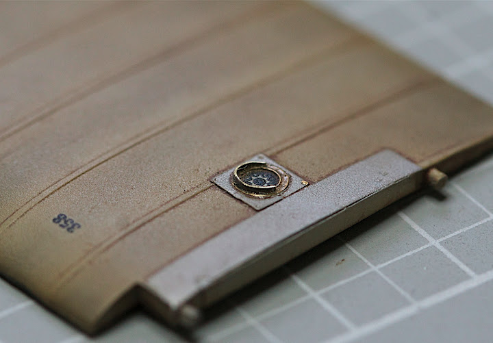

сделал козырек из полоски фототравления. После приклеивания чуток подточил края.
Приклеил на суперклей с помощью изготовленной из иголки вот такой приспособы. Позволяет точно ставить каплю суперклея или проводить тонкую линию. Подглядел в инструментах в MicroMark.com но там цена под 10 баксов, а делов-то ушко иголки откусить, да в старую кисточку вставить. Регулировать размер капли можно размером оставшегося "ушка". Думаю, такая штука мне жутко пригодится при растяжке.
Серый немножко покритикую, все же это не козырек (полукольцо), а концентрическая металлическая трубка с более приподнятым одним краем.
И еще немножко: номер на крыле похоже был в другую сторону Sad
судя по всему крыло на заводе стояло передней кромкой вниз.
Да и в транспортировке
Сорри, поздно заметил Embarassed
критика, конечно, обидная вещь! Shocked
Razz но ниче.. щас переделаю в трубку =) не проблема
а с номером... мда... я делал по схеме Dan-San'a, а у него на схеме номер 358 именно так как у меня. Хотя фотки конечно аргумент сильный, переделывать уже слишком поздно =(
"Бог - в мелочах, дьявол - в деталях" (с)
Я когда делал эйндэкер случайно наткнулся, к счастью до декалирования.
Я думаю с номерами было и так и эдак. Wink
А это низ крыла Razz
Но я не утверждаю что всегда Wink
dr.Wagen писал(а):
А это низ крыла
Да понятно, что низ, но цифры нанесены не перевернутыми. Razz
да не спорьте =) раз было и так и эдак, значит у меня правильно! тем более что дядя Дан-Сан так сказал =)))
а вот козырька похоже не было у Удета. Но я сделал все равно. Пусть будет
Взял алюм. трубку подходящего диаметра, утоньшил стенки надфилем, отпилил кусочек, затем сточил до нужной конфигурации пилкой, приклеил, снова сточил. Чуть сухой кисти серой краской.
О! как настоящий. Laughing
Ток у меня есть мысль что он был из немагнитного материала, скорее всего медь.
А по поводу номера, я не спорю. Наоборот признателен что есть фото с другим расположением.
DSA уважаю, даже когда он ошибается Wink
Почему так решил?
Спасибо!
Серж, я смотрел смотрел на фото с ним и что-то не смог разглядеть ничего похожего.
