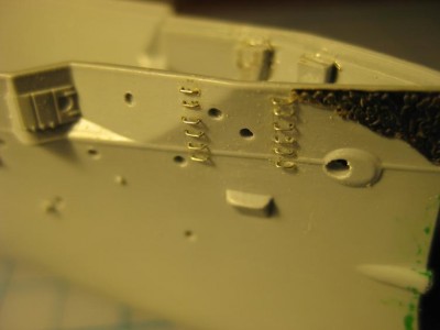

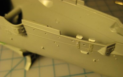

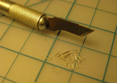

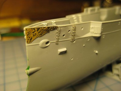

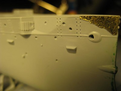

Pervie shagi - trapi u yakorey i kormovoy torpedniy aparat kotoriy otsutstvuet na korpuse modeli:
Добавлено спустя 4 минуты 35 секунд:
Skobi prikleilis koryavenko... mojet posle okraski budet viglyadet luchshe.
Dirki u vhoda skob v bort pitaus zapolnit razbavlenim PVA,

Симпатично.А зеленые разводы-это что?

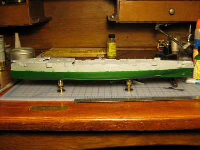

prokrashival stik korpusa posle skleyki/shpaklevki. Kraska vidaet vse ne dodelanie sheli.
Kstati ey je budet vikrasheno dno
