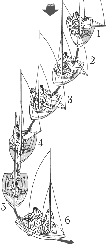

При фордевинде такое ИМХО представить можно, если бы паруса были не связаны между собой (даже на одной мачте, но уже сложнее Smile ), а в Вашем случае, это, помоему, художник пошутил Smile. Есть такие картинки (забыл как называются...), где нарисовано так, что на первый взгляд все нормально, но потом понимаешь, что в простртанстве так быть не может Smile.
PS: А может идет выполнение поворота через фордевинд? Smile http://www.ukryachting.net/books/bond/b186.gif
