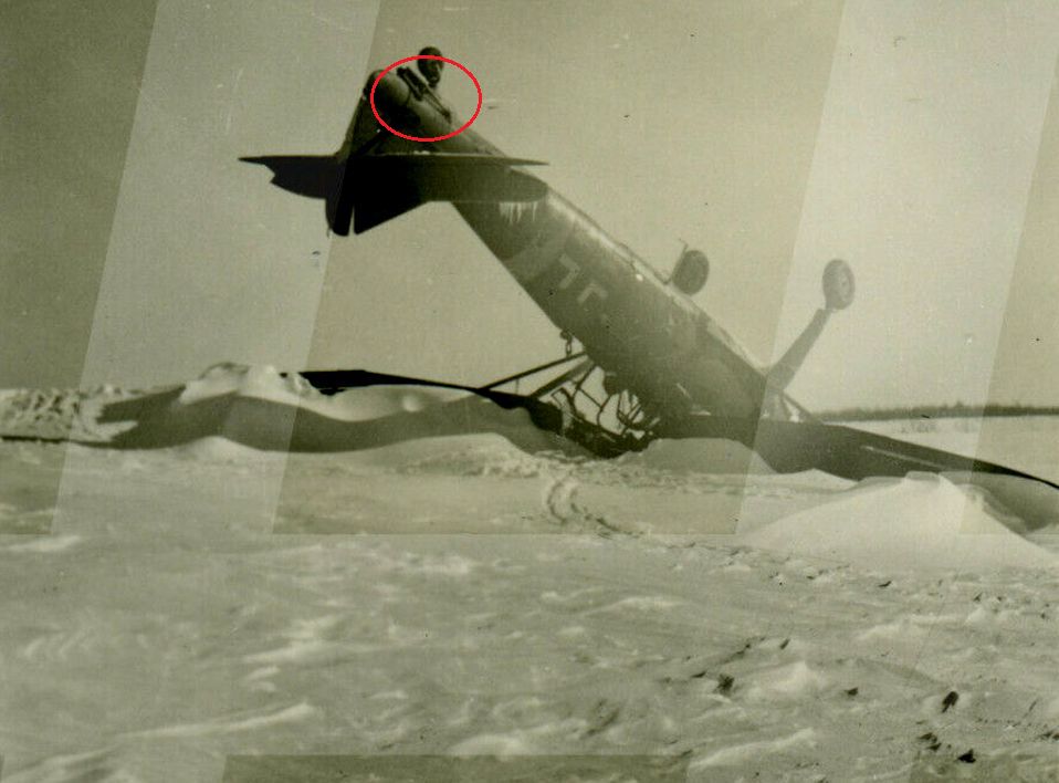

Товарищи, а что под этим обтекателем ?
Под каким обтекателем? Непонятно. Если речь про ту штуку, что снизу торчит, то это ветряной генератор.
vitaks писал(а):
...Если речь про ту штуку, что снизу торчит, то это ветряной генератор.
Тьфу, блин. Точно. Теперь вижу лопасть в горизонтальном положении, спасибо.
