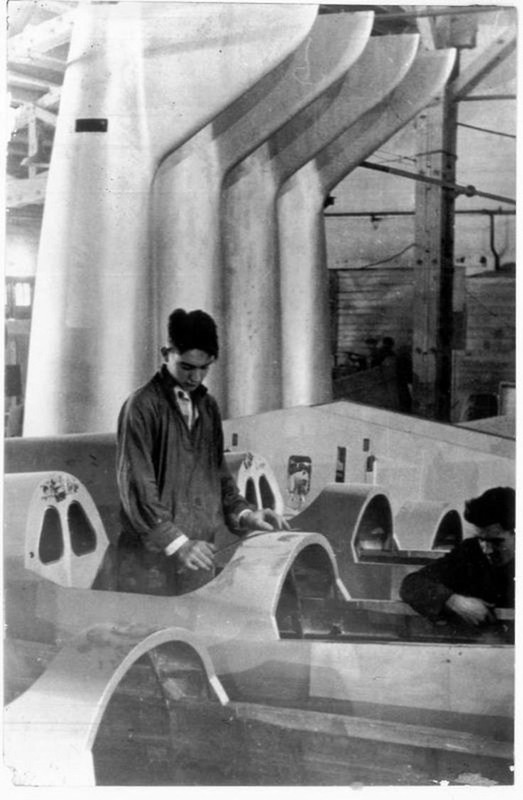

Давно в сети болтаются, а в теме нет.
Второй снимок явно доказывает, что это все же Тагил, а не Билимбай.
Супер!
Добавлено спустя 8 минут 23 секунды:
Выштамповки на крыле мощнейшие.

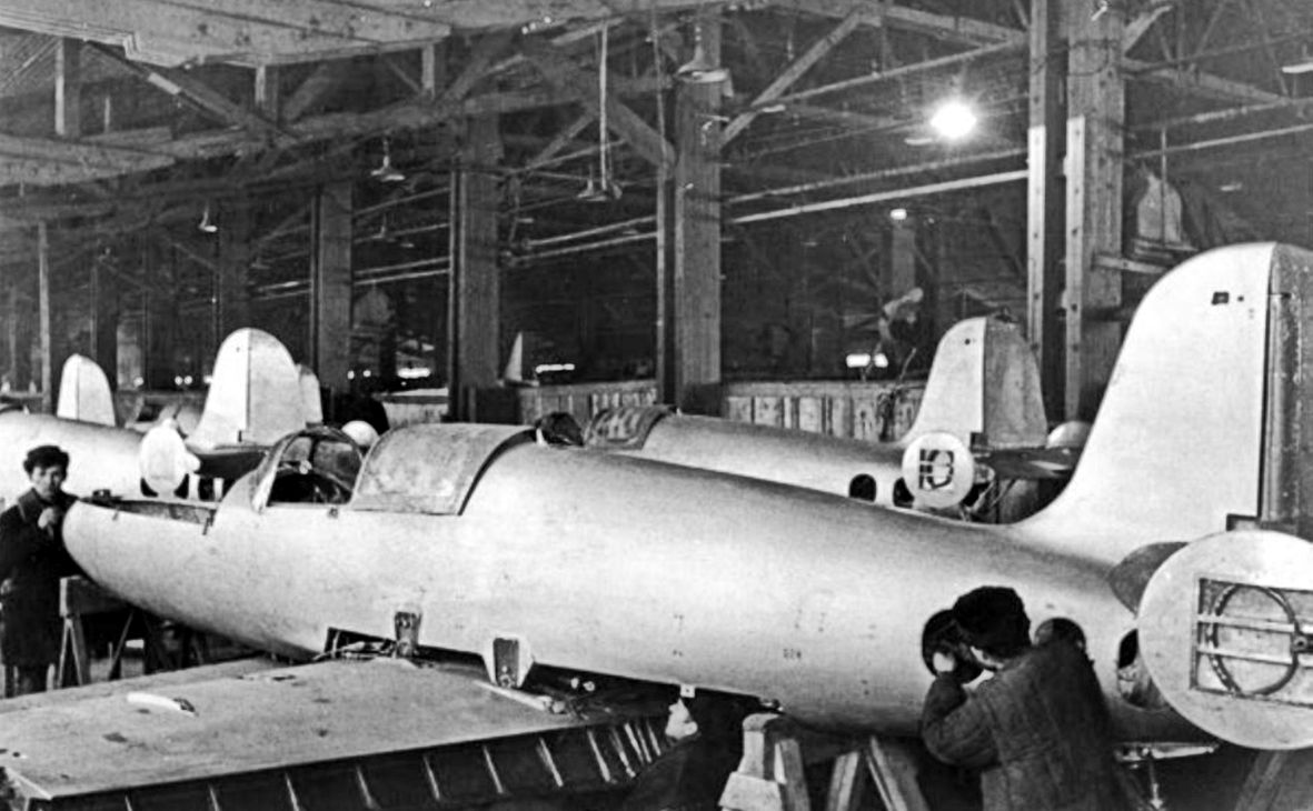

И обратите внимание на торцевые пластины стабилизаторов. Интересно, что это там свернутое в колечко?
Похоже это качалка РВ, точнее весовой компенсатор РВ установленный на качалке
