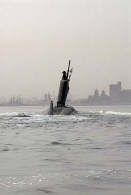

Приветствую Владимир!
При столкновении лодке свернули рубку?

Да. Она была под водой и ударилась ей об корабль.
Вот фотки сразу после аварии:
Их же можно увидеть в лучшем разрешении по ссылке в первом посте.
Я буду делать лодку в том виде в котором она возвращалась из залива назад в штаты, с подкреплениями вокруг рубки.

Это что-же от удара всю рубку перекосило Shocked
Это же просто ограждение выдвижных устройств....

Про то, что "в народе" на лодках называют - рубка.
Лёгкая надстройка, ограждающая прочную рубку с входным люком в прочный корпус корабля на ЦП(центральный пост)и выдвижных устройств. Это вертикальный цилиндр пристыкованный к прочному корпусу, на крыше которого расположен входной люк.
На некоторых лодках, вместо прочной рубки установлена аварийно-спасательная капсула, на крыше которой расположен входной люк, а внижней части расположен переходной люк из капсулы в прочный корпус.
