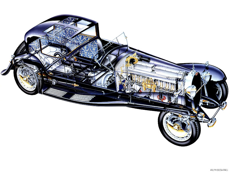

Наконец-то сделана текстура оббивки салона.
Если, кому нужна, то вот, пожалуйста, берите здесь (14 Мб). Благодарю за эту текстуру своего арт-директора Павла Иванова! Рисунок сделан на основе следующего материала:
Больше отсюда:
По клику - увеличенный вариант.
Теперь буду печатать этот рисунок на декальной бумаге и пробовать переводить.
