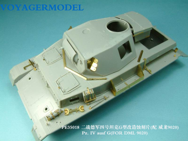

К своему стыду, сразу не скажу, с этими наборами не знаком, и что-то с лёту обзоры не нагугливаю, но если верить этому:
http://lh3.ggpht.com/younggarfield/SKTNmQN1r9I/AAAAAAAAA6k/QLu09n-1UPc/s800/PE35018.J PG#
http://www.modelwholesaleuk.com/catalog/product_info.php?products_id=27006
то пластик совсем другой
Да,пластик другой,но не побоюсь сказать что новые модели они делали со старых, а ходовую вообше могли оставить старую(отсюда и смещения)
