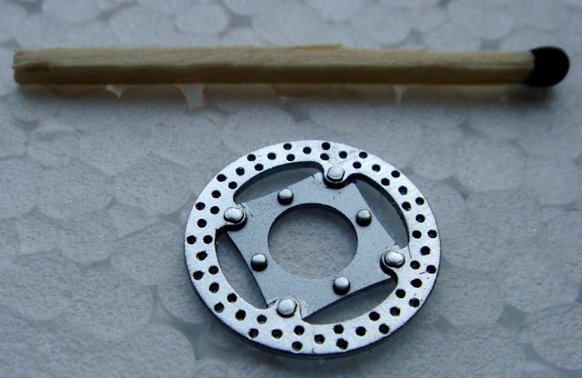

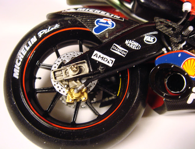

Вентиляционные отверстия в тормозных дисках высверлите.
Делов 2 минуты - реализма добавит.
В реальности это будет смотрется где-то так
Успешной постройки!

Приветствую! Smile
Да была такая мысль, но просто нечем это сделать. Думал сделать дрельку из зубной щетки. Но не смог в продаже найти маленькие патрончики Sad Может есть еще какие варианты как это сделать можно, поделитесь Smile

Зажимаете сверлышко в шанговый зажим от ножа - и сверлите, вращая руками.
Там много и не нужно.

Спасибо попробую Smile
