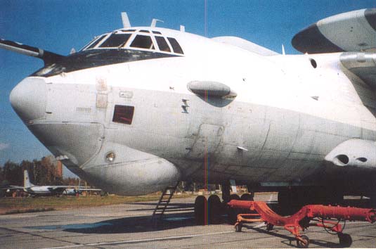

Цитата:
Да и почему "желтизну" видно с разных ракурсов только на стёклах задней части фонаря?
Может это от возраста. Возможно лобовые плоские стекла сделаны из "калёного" стекла - триплексы, а гнутые задние и верхние из "плекса". Который, от ультрафиолета,если не чехлить, очень быстро начинает "серебриться" желтеть и мутнеть. На истребителях это точно так.

И на приведенной ссылке, про покрытие, есть фото носовой части самолёта, нового на испытаниях, с совершенно прозрачными задними и верхними стёклами.
http://scalemodels.ru/modules/photo/viewcat.php?id=21449&cid=517&min=24&orderby=dateA &show=12
http://scalemodels.ru/modules/photo/viewcat.php?id=7818&cid=247&min=0&orderby=dateA&s how=12
Возраст ни при чем. Это спецпокрыти для защиты от СВЧ излучения: Иллюминаторы основного и аварийных выходов, боковые и верхние окна пилотской кабины (кроме передних окон и сдвижных форточек) снабжены стеклом с металлизацией для защиты от СВЧ - излучения РЛС и поэтому имеют характерный золотистый оттенок. Читаем тут: http://www.airwar.ru/enc/spy/a50.html
Более того. Каленое стекло это сталинит, из него не делают авиастекла из-за его хрупкости. Авиастекла это многослойные триплексы с мягкими прослойками. От плекса и подано давным давно отказались.
И там же есть фото http://www.airwar.ru/image/idop/spy/a50/a50-5.jpg
Всё правильно ТРИ ПЛЕКС.
Два слоя стекла склеенные внутренним мягким и вязким слоем. Конечно, оно расколется, когда в него что-то прилетит. К сожалению продемонстрировать не смогу - утерял кусок разбитого лобового стекла от МИГ-29. Раскололся на кусочки меньше сантиметра, но кусочки остались на внутреннем вязком слое и отрывать "сувенир" пришлось плоскогубцами и с усилием.
А откидные и гнутые части делались из одного толстого стекла, http://scalemodels.ru/modules/photo/viewcat.php?id=7684&cid=245&min=24&orderby=dateA& show=12. Да, на заднем плане фонарь МИГ-25го. Спецпокрытия на нем нет, протирал неоднократно.
