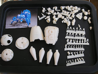

Некоторое время назад ко мне приехал вот такой кит производства е2046, судя по всему рекаст:
Производитель предусмотрительно не снабдил набор какой-либо человеческой инструкцией: в наборе только блеклая ксерокопия с перечнем деталей и ссылкой на создателя мастер-модели (видимо, т.к. всё на китайском и японском). Качество литья вы можете спокойно оценить по вышеприведённым фотографиям, по-моему, не мрак, но и не сахар.

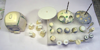

Т.к. выступающие элементы сделаны ужасно или неверно я их спилил (травлёной пилкой имени CMK). Зелёное — это сквадроновская шпаклёвка, она не такая "тонкая" как 1к тамия, зато застывает быстрее и меньше усаживается.
Расшивка неверная, замки неверные, всё заделываем.

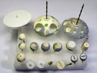

По возможности все тела вращения точатся/изготавливаются с нуля. Тёмный цвет на сферах/полусферах — карандаш которым выявляются неровности.

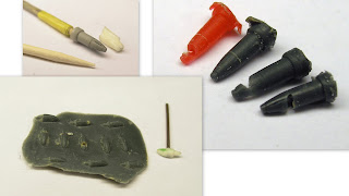

Общая проблема с которой я сейчас встретился: тела вращения с острыми углами очень трудно сделать из смоляной заготовки со шпаклёвкой, т.к. даже самая хорошая шпаклёвка обкалывается по краю и получается некрасиво. На рисунке выше показано как с этим бороться: достаточно приклеить немного листового полистирола из которого и формировать острую кромку.
Справа то, что предлагают в качестве сопла канатной пушки, из литника выточил что-то более адекватное, но таких штук — шесть, придётся лить из эпоксидной смолы.

Если мелкие детали можно зажимать на забочистке, для крупных необходимо использовать более прочную ось а именно сверло на 2.
