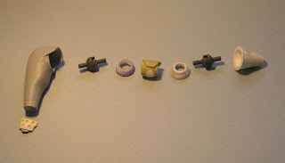

Вот сборка которую я хочу скопировать:
Ну и ещё колёса, но там довольно хитро и особого прогресса нет.

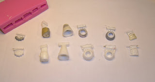

А вот с деталями ноги — есть некоторый:

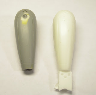

Отлиты в разрезную форму из 2к-силикона неизвестного происхождения смолой ProtoCast-85R. Качество литья у меня получилось, кхе-кхе, сомнительное, НО нет особых непроливов или прочего похабства, короче для себя — замечательно. Особенно учитывая то, что с ЭДП ничего дельного не вышло.
С самой ногой тоже не ок — неправильно сделал форму, надо будет переделывать под разрезную и нормальным литником. А то попробовал лить в имеющуюся — плохо.

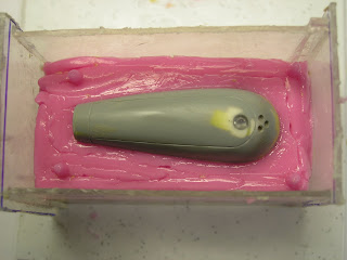

Вот первые попытки изготовления формы:
Теперь, конечно я не стал делать делать опалубку из полистирола: долго, грязно, трудоёмко и ресурсоёмко. Пенокартон значительно лучше, швы заливаются ПВА.
Как-то так.

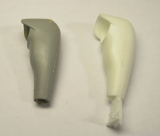

Склеил форму ноги клеем БФ-6 и вроде даже получилось, есть непроливы в хитрых местах, но это нестрашно:
Ну, что я могу сказать: гадко и отвратительно. По-хорошему, всё кроме длинной части можно спокойно переделывать заново.
Конечно можно просто укоротить горизонтальные части...
Так что литьё смол - это хорошо, но с негодным проектом и это не поможет.
