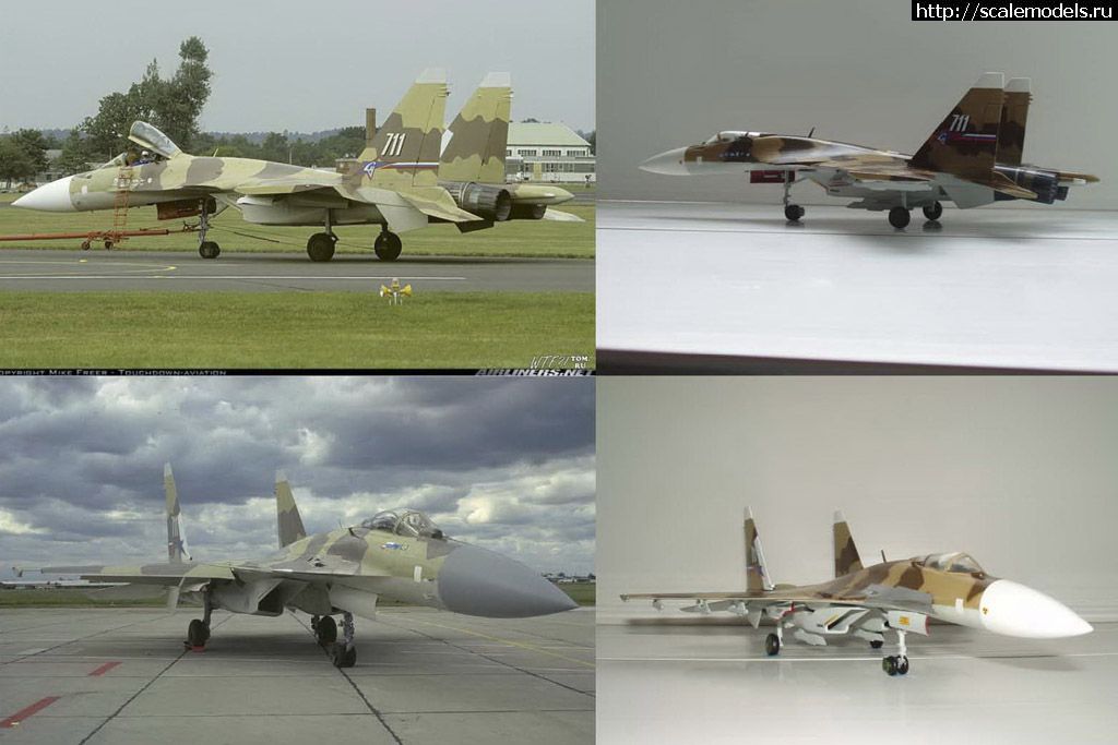

Кстати, удачное фото http://scalemodels.ru/images/2010/03/1269545220_8.jpg
Левое верхнее и нижнее - хорошая цветопередача. И там же http://scalemodels.ru/images/2010/03/1269545226_9.jpg
так же - левое нижнее.
