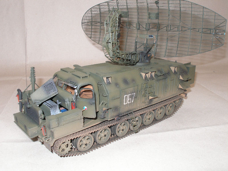

Панцершоп на его длинной базе делает радар П-40. Стоит как чугунный мост, но оно того стоит. Я видел ЭТО собранное живьем достаточно рукастым человеком. Поверьте это нечто.
GFO
Дааа уж... Охотно Вам верю!
Мне такое не осилить. Пока Mr. Green

а что с траками делать?
судя по первой фотографии они шире чем у танка, это так?
yrq
Ха! Сам только заметил, что фотку запостил болотохода/снегохода? Mr. Green Спасибо!
Делаю обычный вариант.
