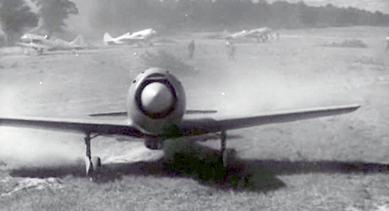

Сверху серийный Ла-9, как можно было его спутать с указанным?
134Д/прототип Ла-11М (не выпускался серийно)
Противоштопорный парашют с испытаний по мнению автора это фотокамера "разведчика"?
Добавлено спустя 14 часов 42 минуты 29 секунд:
Справедливости ради - в более ранней (!) книге фото серийного Ла-9 обозначено правильно и с Ла-11М почти угадал Mr. Green
