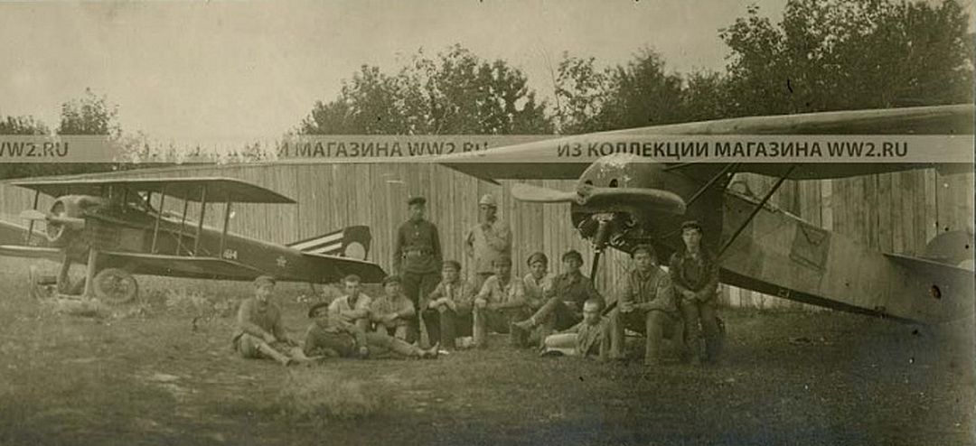

Правильно ли я понимаю, что первоначально нашими он был перекрашен целиком в некий зелёный цвет ? При этом звёзды наносились только на крыло снизу ?
Позднее на руль направления нанесли некий знак, аналогичный тому, что на СПАД-е ?
И от какого аэроплана этот "фоккер" получил свой пропеллер ?
Эдгол
Скорее наоборот. Спад с номером 1614 числился во 2-м ИАО в 22-м году,
в 25-м его не было. Обратите внимание на капот. На зимнем снимке он
блестит, на остальных - окрашен.
Спасибо. Да, на капот обратил внимание, а что всё-таки с общей окраской и местами нанесения ОЗ ?
Общая окраска - загадка. В те годы цветных лаков было мало и полотно
после перетяжки и лакировки могли покрыть маслом. Если это произошло
после появления в УВО Фоккеров Д7, которые вначале предположительно
были окрашены РС10 или РС12 или схожими по цвету красками, то и Д8
вполне мог быть зелеными или коричневым. Звезды скорее всего сверху
и снизу крыла.

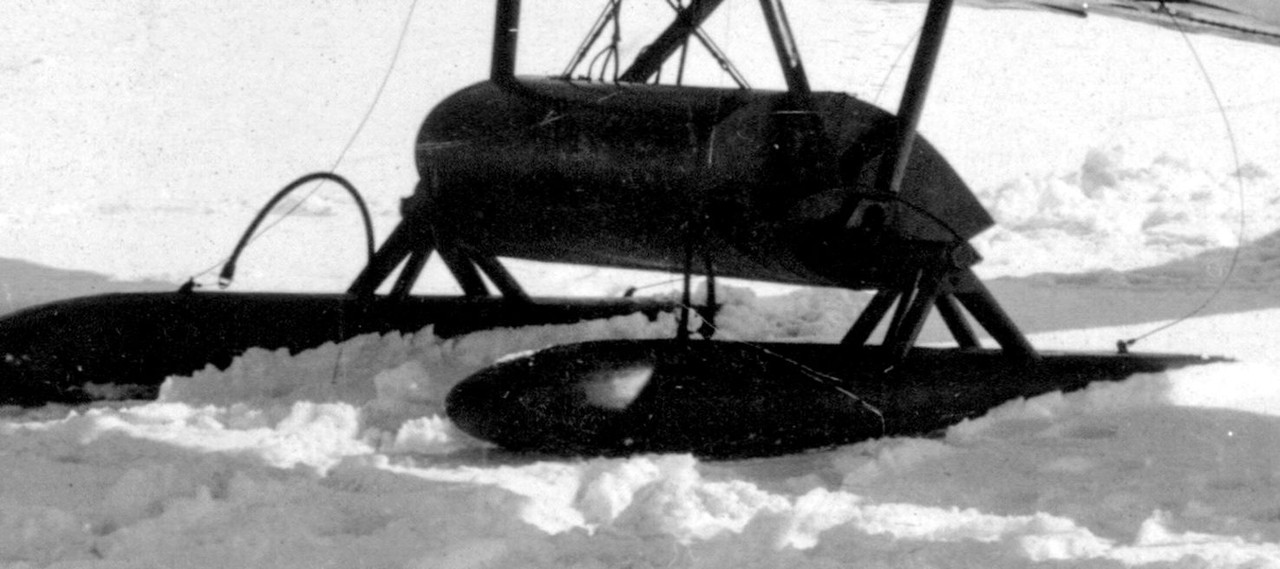

В общем, как вижу картину по итогам обсуждений. Ежели делать с неокрашенным капотом, то правильнее будет поставить аэроплан на лыжи и не заморачиваться вопросом, что там у него было нарисовано на руле направления. Звёзды - снизу и сверху крыла. Ну и, зелень выбрать-подобрать Rolling Eyes...
Тут дело в следующем: согласно польским данным у красных оказались ДВА самолета этого типа: один из 12 эскадры, севший по ошибке на захваченный аэродром (По ошибке ли? Революционных романтиков было немало), и еще один, я не помню, откуда - давно занимался этим вопросом. Обратите так же внимание, что у "лыжника" имеется дополнительный бак вместо "крылышка"-обтекателя оси. Чье это творчество - без понятия, но фирма-производитель такую опцию в 20-е предлагала. Так что не факт, что на известных фото изображен один и тот же самолет.
MGitin
Цитата:
А пропеллер- это "интеграл", их много использовали.
Типа "Интеграл" - торговая марка компании "Элькар". А мог быть "Решке", "Германия", "Гаруда", BWF или "Дуксъ"
Ну попало к нам может и два, но по учетным ведомостям РКВФ походил
всего один - 004/2799. Ну а бак на Фоккерах посолиднее выглядел.
Товарищи, а в какие лыжи он мог быть "обут" ?
