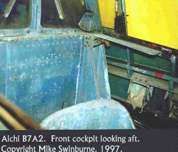

Согласно данным изображениям внутренности окрашены в аотаке, единственное, что вызывает сомнения - это боковый стенки. Они вроде как зеленые, инструкция, по карйней мере, предлагает красить их и всю кабину в целом смесью зеленого, синего и коричневого. Об этом также пишут тут
Я все же решил всю кабину покрасить в аотаке от Lifecolor, а также и ниши шасси, согласно straggleresearch с последним я вроде не ошибся. После окраски сделал смывку Тамиевским Смоуком, и прошелся сухой кистью (аллюминий). Декаль на приборную доску клеить не стал, вместо этого сухой кистью "поднял" приборы и капнул по капельки футуры для имитации стекол.
