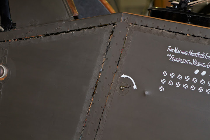

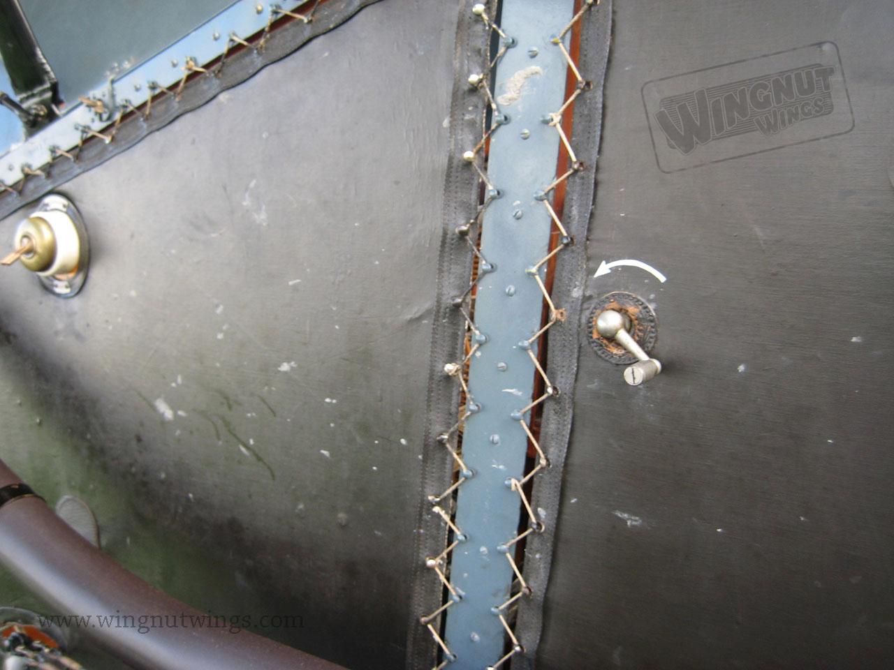

Нет, панове - я решительно не вижу преимуществ по сравнению со шнуровкрй на роденовском "файтере", даже закрыв глаза на то, что шнуровка - "синусоида", вместо требуемой "пилы" (пардон за радиотехнические термины - привычней так). Форму поправить можно, но кажется мне - "шило на мыло". И так не очень, и эдак не того.
Короче - думать дальше надо.
Пока самый интересный вариант - это травленка "Парт" и 3Д декаль.

Вот ИМХО правильно коллега Нечаев отметил по поводу шила и мыла.
У оригинала все далеко не так просто и гораздо ажурнее, так стОит ли?
Может все же поиграть с тонировкой литой шнуровки, чем пытаться примастрячить заведомо немасштабную проволоку, к тому же с синусоидальными волнами?
сам в раздумьях по поводу WNW в 32м. Хочется прошнуровать, но.... Все таки шнуровка делалась не такими же тросами, как расчалки. а на модели они ну очень уж соизмеримы будут, а то и расчалки даже тоньшеполучатся ибо их проще поставить/закрепить.
