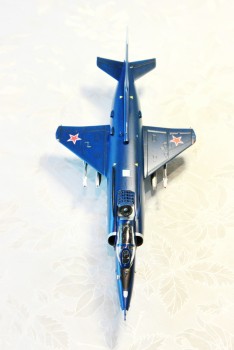

А вот и я своего Яка закончил!
Неплохо получилось-чисто, аккуратно. Поздравляю!
P.S. Какими красками пользовались? Я имею в виду основные: синий, зеленый.
Синий Tamiya XF-8
Зеленый Tamiya XF-26
Почему то после использования матового лака цвета несколько потемнели...
Понятно, спасибо.

Ну, вот и я домучил своего. Или он меня.
А фотосессия? А статья? Rolling Eyes
Дима, побойся бога! Какая фотосессия, какая статья? Для тех, кто собирается делать эту или эти модели, могу лишь сказать, что их лучше делать "из коробки" или не делать вовсе. Потому что, если делать как Дима делал свой МИГ-29, то нужно переделывать весь фюзеляж. Точнее, делать новый. У меня, к сожалению, получился компромисс. Пока я не ввязался в это дело, я думал, что обойдусь одними в-заборниками. Сделал новые, а потом выяснилось, что нужно было их переделывать на гораздо большем участке, почти до крыла. Ну, а потом и остальные прозрения пришли. Ну, а из того, с чем "смириться" не мог - так это отсутствие каналов в в-заборниках и крышка ПД. Каналы сделал, воткнул 1-ю ступень и сделал открывающуюся крышку ПД. На этом терпение моё иссякло. Быстренько сделал Х-23 и "Дельту", их и привесил. На этом и закончил.
Кстати, 1-ю ступень вклеил очень некачественно и она через несколько дней успешно отвалилась и теперь благополучно брякает внутри фюзеляжа.
Вот, собственно, и вся статья.
Да, вот еще. Чертежи, добытые из недр Инета, все в большей или меньшей мере неправильные. Нужно делать новый на основании фото, замеров Конструктора и моих, имеющихся чертежей и т. д.
Ну, теперь все.
