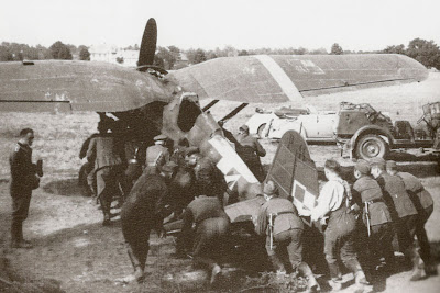

Спасибо за теплые отзывы. Рад что вам понравилось. По поводу Станислава Скальски, да есть версия , что он летал на номерах 64 и 66. Во французском журнале Аvions даже была статья про него , и боковичок именно 64, вот распечатка статьи лежит на столе, а какой номер журнала не помню. По поводу ОЗ на нижних поверхностях и верхних можно спорить до бесконечности, но я привык верить фотографиям, вот их несколько из немецких архивов из книги WBK 2 - Wrześniowe straty 1939. Polskie samoloty cz. I.
Ту фотографию с 10, что omega показал, еще не факт, что все перекрашивались, там скорее наоборот редкое исключение из правил. Вот еще несколько фоток этой 10 -она к моменту ее захвата выглядела еще и без гаргота.
