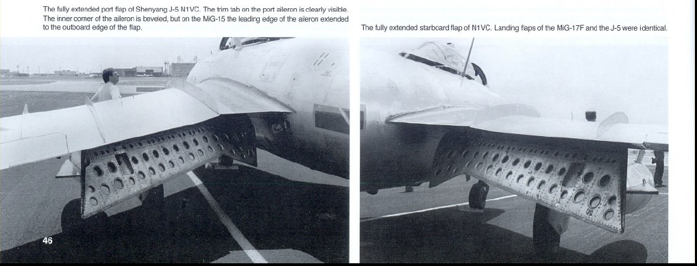

Начал делать (почему-то) силовой набор крыла над закрылком, и тут наконец заметил что он (силовой набор) кажется закрыт панелью да еще и с отверстиями. Сам более подробных фото/схем этого места не нашел. Если кто знает, подскажите где можно подробней посмотреть это место?
в игноре у 4 пользователей
http://www.eduard.com/store/Eduard/MiG-15-landing-flaps-1-48.html?cur=2&listtype=sear ch&searchparam=mig-15 схема для травления на МиГ-15. У МиГ-17 этот узел аналогичен по конструкции.

Спасибо, теперь понятно, а то уже собирался все нервюры сносить!

wasia Да всегда пожалуйста. Wink А щиток планируется сделать опущеным?
Ну да, в польских чертежах (из "Уголка неба") есть отдельный вид сверху этих щитков, так что отверстия есть по чем разметить.
