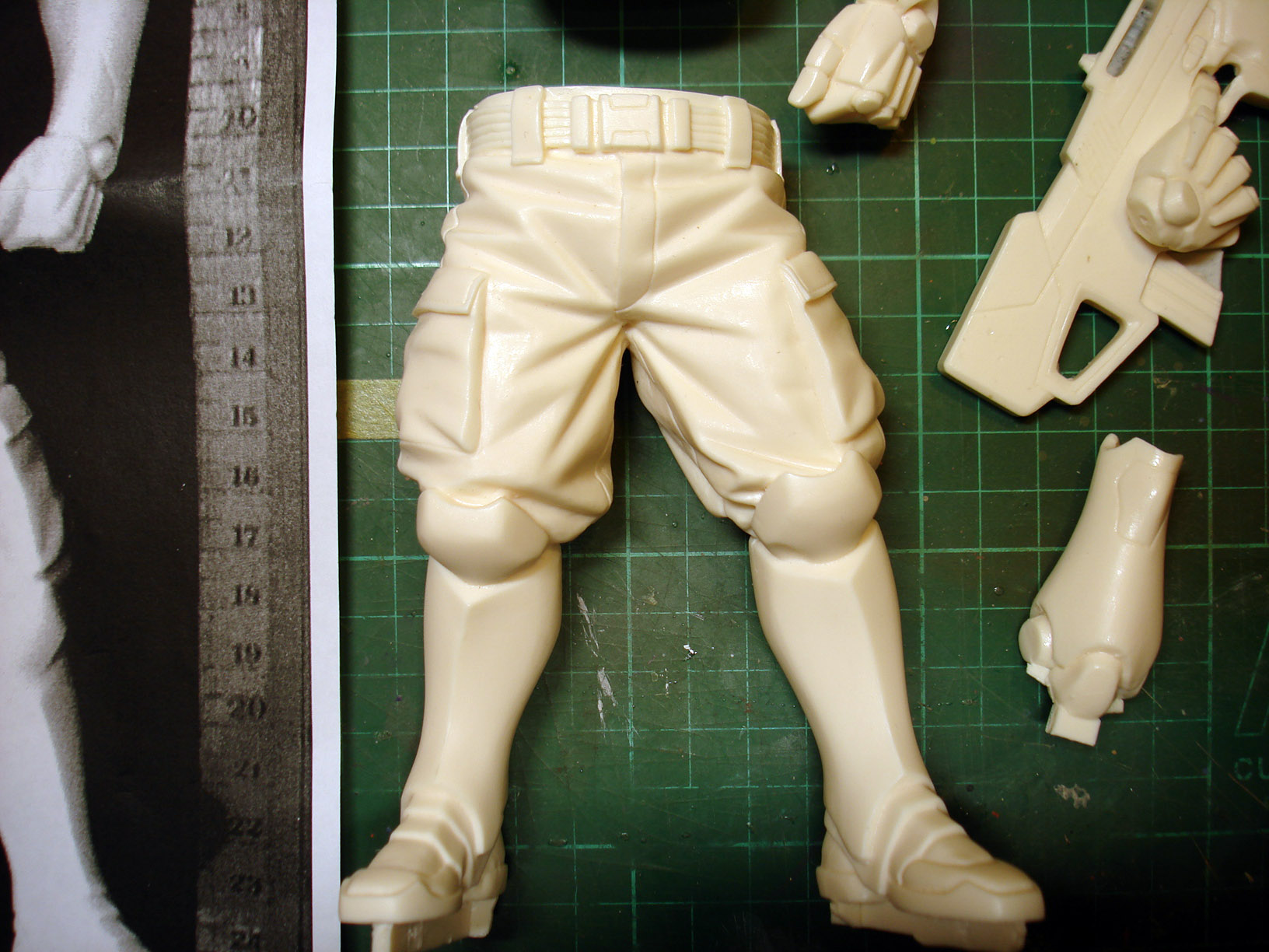

Детали крупным планом:
Покажу отдельно питатели, которые будет совершенно не трудно срезать и обработать поверхность.
Работа не должна быть сложной.

Обработал детали: срезал питатели и отшлифовал поверхности.

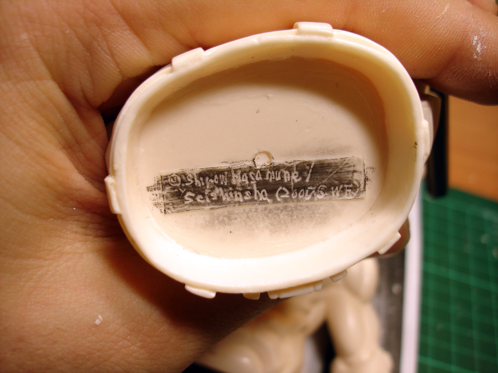

Я же сильно упростил процесс поиска проблемных мест без нудных циклов "шлифовки-грунтовки-сушки". Все очень просто, достаточно взять наждачную бумагу (я использую наждачку на поролоновой основе; можно купить в малярных отделах авто-магазинов) и нанести на её поверхность чуть-чуть графита с "простого карандаша", потерев его о поверхность наждачки.
После этого, наждачная бумага будет работать не только как средство для шлифовки, но и как индикатор неровности обрабатываемой поверхности.
Прошу обратить внимание на данную фотографию:
Верней, на наличие видимых неровностей на прикладе автомата в виде округлых ямок. На самом деле неровностей нет! Это внутренние пузыри в смоле, не выходящие на поверхность. Мой наждачка-индикатор сразу же показал мне это, НЕ зачернив контур пузырей. Обычным же способом шлифовки, я скорей всего протер бы дырку до пузыря, прежде чем понял, а может быть так и не понял, что поверхность не нуждалась в шлифовке.
