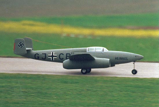

Неплохо сделана модель, я тоже хочу такую как нибудь всё же собрать, лежит коробка в закромах, но для меня вопрос цвета самолёта остаётся открытый.
Почему такой светлый серо-кремовый? А разве он был окрашен не RLM 02 или может RLM 65 ?......

Так какой же? Лично я, совершенно безосновательно, скорее склоняюсь к вашему варианту цвета машины.

Starina писал(а):
Так какой же?
Достоверно известно, что Не-280 были окрашенны в RLM02, как внутри так и снаружи -
по крайней мере это была стандартная окраска для такого типа самолётов в третем Рейхе, да и источник, который я использовал при постройке
("Waffen-Arsenal" номер 108) это подтверждает.
Но тут есть два ньюанса:
1. Всётаки у каждого производителя краски для моделирования есть расхождения в оттенках всё того жеRLM02.
2. Много зависит от освещения при фотосъёмке модели.
Что касается моей модели, то я исползовал акриловую краску Gunze Sangnyo Hobby Color Номер 70 (на баночке надпись RLM02),
к которому домешивал 10% белого (пропорция для правильного восприятия цветов в 48-м масштабе), а потом исползовал два фильтра от MIG"":
один P404 "Grey for bright white" для верхних поверхностей (всётаки самолёт не с конвеера, уже налетал пару лет, процесс выцветания и выветривания пошёл),
второй P245 "Brown for dark green" для нижних участков,
поскольку во-первых они более подвержены загрязнению, а во-вторых такое сочетание оттеняет низ и делает модель более объёмной и еффектной,
поскольку человеческий глаз (а скорее мозг) интуитивно именно так интерпретирует окраску "светлый верх-тёмный низ".
На некоторых местах (бока фюзеляжа например) фильтров почти нет (это для перехода "свет-тень").
Далее, как можно заметить, что фотографии cделаны в разное время, а значит не всегда при одинаковом освещении. Самый близкий к оригинальному цвет
(я имею ввиду то, что я вижу не на фото, а на на моей модели, без примесей фильтров при дневном освещении ) - это, пожалуй, на первом фото
в разделе "О модели" в районе свастики на хвосте, или же на фото, где на заднем фоне ч/б оригинал в воздухе, тоже в районе хвоста,
т.е. зеленовато серый (так как его воспринимает мой глаз).
Тогда цвет должен выглядеть ближе к второй ссылке.
в игноре у 2 пользователей
Если Вы имеете ввиду вот эту ссылку http://modelingmadness.com/review/axis/luft/fordham280.htm,
то обратите внимание на предпоследнее и последнее фото -
два абсолютно разных цвета, потому что освешение другое.
По крайней мере содержимое моей баночки с краской и цвет моей модели больше всего походит вот на это:
http://www.hsgalleries.com/gallery04/he280jf_1.htm

Ну по цвету более-менее понятно.
Я всё смотрю на Вашу модель и думаю: "Чего-то мне не хватает в покраске." Какой-то эфект прозрачности просматривается.Теперь наконец понял.
После прешейдинга и базы ему не хватает более чёткого постшейдинга, нужно было почётче и поровнее пролить все швы снаружи, на мой взгляд, и чуть поработать с износом по ним.
Это касается в основном фюзеляжа.
Starina
Я думаю, что Вы отчасти правы.
Но тут у меня пару соображений по этому поводу:
если честно, до мне кажется наоборот, на крылях расшивка выделена чересчур резко. Существует мнение,
что расшивку не стоит делать слишком резко, типа это не соответствует действительности. Я придерживаюсь такого же мнения,
поэтому для смывки выбрал серый цвет, и только для закрылков, рулей и т.д. почти чёрный.
Делая смывку, я ужасно не хотел, чтобы выглядело всё так, как в известной песне: " клетки, клетки, клетки - словно в
метрополитэне вагонетки".
Второй ньюанс - это техника фотографий. Проблема в том, что я ещё не умею нормально (т.е. приблизительно как видет глаз)
фотографировать модели. Для этого нужен лайтбокс, а я ещё им не разжился. Поэтому в зависимости от режима, освещемия, угла и т.д.
у меня получились совсем разные по качеству фотографии. Кстати, фото в статье собраны из трёх разных фотосессий.
Но на многих фото на фюзеляже, особенно на передней его части, пересвет, поэтому и расшивки не очень видно.
Ну и конечно же отсутствие опыта "продвинутого" финиша ( да и вообще опыта) тоже сказалось - я обязательно учту Ваши замечания.
Большое спасибо за критический подход и за то что не поленились проанализировать и написать отзыв!
сейчас ещё раз внимательно посмотрел на модель - таки да, Вы правы, есть такая буква,
особенно передняя часть фюзеля.
Да, о старении, думаю не очень тут и состаришь - в ангаре наверное стоял болшее время, да и летал не часто как боевые.
