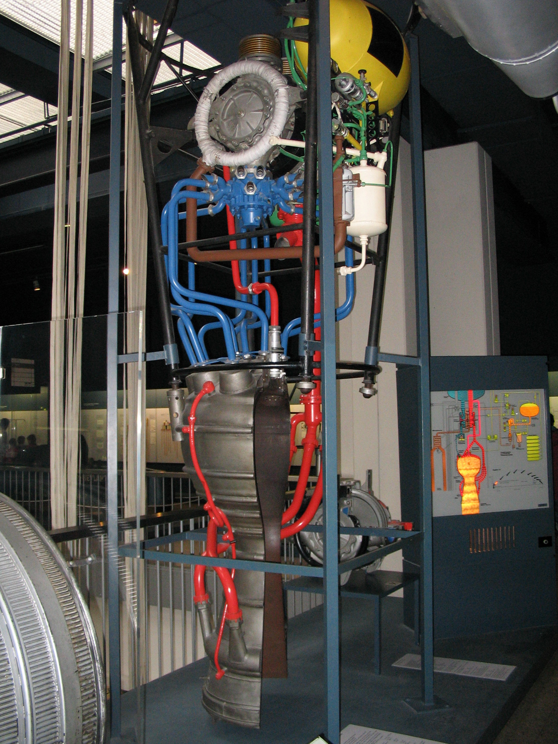

Начал формировать раму:
Добавлено спустя 10 часов 16 минут 45 секунд:
Честно говоря, думалось что с рамой будет мучений гораздо больше Shocked . А тут - цак-цак - и половина рамы готово уже. Завтра, надеюсь, уже будет вся сделана Very Happy

С утра посмотрел на фотки оригинала и заметил что поперечины на раме меньшего диаметра чем основные вертикальные штанги...
Что ж, надо быть повнимательнее - вечером будем пытатся переделать...

Итак, сегодня сначала поменял 5 горизонтальных секций, ошибочно сделанных вчера из слишком толстой проволки, а потом завершил трубчатую раму полностью.
С завтрашнего дня начинается изготовления "сердца" двигательного отсека - двойной насос на перекиси водорода (пермангат калция как катализатор).
Если справлюсь и с этой задачей, то остальное будет уже не так сложно для меня (надеюсь).
Пасхальные праздники и кратковременный отпуск прошёл и постройка продолжается.
Изготовлен бак для перекиси водорода (двухкомпонентный Milliput и пластик Evergreen):
Продолжается изготовление насосного блока (листы пластика Evergreen и деревянные стержни разного диаметра):
Вот как это выглядит в раме и в корпусе ракеты:
