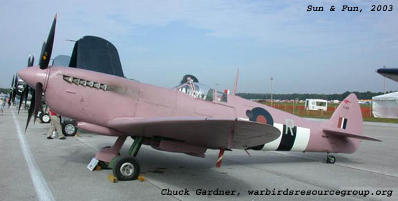

Zemelya писал(а):
В Африке применялся... "Salmoh Pink" и это на наземной технике и в авиации.
Какие бы споры ни шли - ничего "лососёвого там не было. На наземной технике Desert Pink и Rose Pink
http://lrdg.hegewisch.net/camo.html
В авиации на разведчиках - PRU Pink, и там лососём тоже не пахнет Wink
Ну нет запаха - ничего не поделаешь. Есть в моём архиве фотографии и придётся их выбросить, дабы не нарушать тренд.
Такое название встречал, но не в альбоме министерства.
А вот такой цвет - как тебе?

На Бритмоделлере обсуждали, и утверждали, что ПруПинк - "не девчачий", "off white", 1 капля красной на ведро/бочку/цистерну белой. Из готовых красок есть только эмаль Экстраколор, которую хрен с островов выпишешь и у Вальехи, которой похоже на "аутентичность" не сильно то.
Дискуссионно... Всё же отличие от белого заметное
Похоже. Не знаю, насколько официально, но называют его SAS Desert Pink
Дык я не утверждаю, я пересказываю.
"Off-white; there's a sample in the National Archives, and, in order to see that it is pink, it was necessary to lay it on a sheet of white paper. I've had it matched, but it's pointless putting it on here, since you wouldn't see it.
Before anyone says that it will have faded, in all the ensuing years, in the same envelope (kept in a folder, in a file, in a darkened room,) there's a sample of P.R.U. blue, and it still matches the prescribed colour (tested by machine, not just eyesight.)
http://www.britmodeller.com/forums/index.php?/topic/234956899-pru-pink/
А тут довольно светлый!
А вот это наверно про тот, что на видео!
"I think it was probably the XI, at Breighton, and they didn't go for the correct colour (if you don't know where to look, in Kew's files, you have no chance.) From what I was told, they asked Airfix/Humbrol for a mix with a "wow" factor, not an accurate one."
Cool
Возможно, что название не английское, а американское (ANA616-Sand) и цвет больше похож на их. А вот аналоги названия цвета у американцев:
Название-то английское, но цвет похож на ANA616, да
Ага. Можно вообще смотреть на колоризованную картинку и утверждать, что хочешь Very Happy
Всё зависит от обработки фото - обрати внимание на фюзеляжную кокарду на трёх фото одной и той же машины
Вождь, ты по ссылке то читал!? Там упоминалось про "образец", который розовый только на фоне белого листа бумаги. А фото, оно и есть фото.
Вот если бы я видел этот образец, то имел бы какое-то мнение Wink Цветовое зрение человека такое индивидуальное... Confused
Это не тот, который в африканду попал потом?
Судя по истории - нет
Цитата:
R7059 Ia 1426 EA MIII FF 1-2-41 6MU 7-2-41 HAL 14-3-41 Cv PRVII Type G 1PRU 1-5-41 8OTU 19-6-42 FAAC 3-7-42 HAL 8OTU 13-2-43 engine fire crashed Newton Farm Laurencekirk Kincardine 25-6-43 CE
На фото на борту тоже код 1PRU, но скорее всего - машина окрашена в PRU Blue
