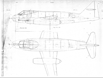

Вот что у меня нашлось на два этих проекта (Ме Р 1100 и Ме Р 1099)
Абалдеть, там еще и третий карлик во глубине зестроерных руд сидел... Shocked

С 1099А там другой косяк(?) обратите внимание как крепление мотогондол на схемах идет к крылу!
К сожалению для меня это уже вещь неисправимая....
