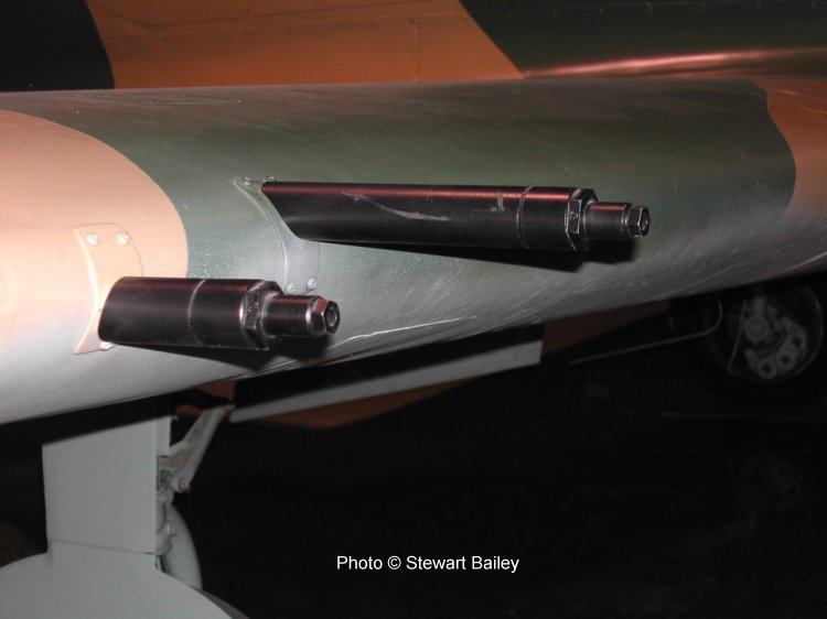

Дело не в том как проточить, дело в том, что если начать делать в.з нормального размера, то толщина крыла начинает напрягать и тоже будет с пулеметами, ониж устанавливались вот так: http://www.aircraftresourcecenter.com/awa01/601-700/awa632-P-39-pt2-Bailey/22.jpg

ВЗ проточил,совки сваял,носок крыла переделывать не буду,и без этого хватает работы с Коброй...
