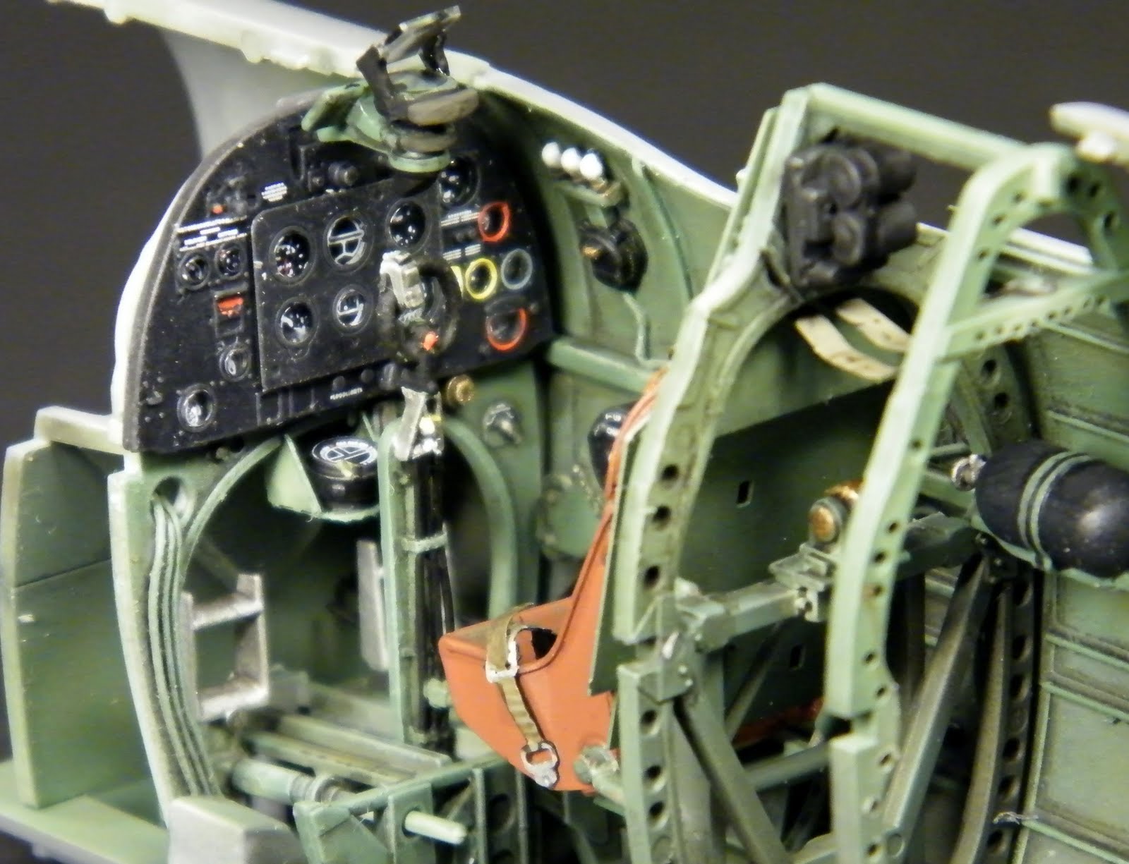

Работа над кокпитом подходит к финалу!
Хорошо получается. Я бы еще "загадинг" сделал... акварелью с фейри, и легкий "обдиринг" сухой кистью. А еще там на задней стенке заголовника прикреплена какая то черная фигня(забыл как называется) http://4.bp.blogspot.com/_DhzVnZGtluA/TMUG-febgQI/AAAAAAAAAL8/0bsjw9ogWWc/s1600/1+(5) .jpg
Да и вспомнил про еще один недочет итальянцев, на фюзеле не хватает расшивки, отсутствует линия сопряжения с крылом, и на правом борту ближе к килю нет прямоугольно лючка.
С уважением, Александр.
Ну,точно !
Отсутствует стык центроплана с фюзеляжем и присутствует лишний люк в хвосту,причём с обеих сторон!!!
Будем ликвидировать эти недочёты....
По кокпиту - добавиться второй шпангоут,за сиденьем и ремни на сидушку
