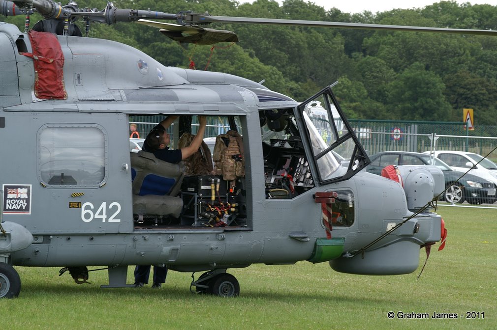

То есть к тому, что на этой фотографии (будущий HMA.8 справа), надо добавить скамейку позади дивана и третье кресло (позади наблюдателя, левый борт)? По фотографии с britmodeller'а кажется, что в наличии только два кресла...
Нужно искать фото конкретного борта, третье сиденье встречается крайне редко. Да и скамейку позади дивана можно не ставить, обычно там всякий хлам складывают (расстояние там не большое).
Вопрос вроде был про НАS.2, на эго и ответил. Сама скамейка у задней стенки, немножко другая чем даётся в модели. Нет спинки, она крепится напрямую к стене. При надобности поднимается, освобождая место. Также может быть легко снята.
Что до НМА.8, третьего кресла там конечно же нету.Нету надобности. Скамейка чаще всего есть. Состоит из 3 частей, иногда 1-2 части снимаются. На их место монтируется дополнительное оборудование. Видна и на фото выше. Разное барахло можно увидеть только на шоу, когда экипаж там складывает свои вещи.
