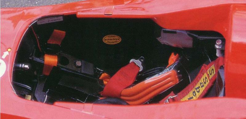

а кто-нибудь подскажет, что это предлагает инструкция красить в оранжевый цвет?
единственная фотография, которая показывает этот элемент действительно так покрашенным, это фото с сайтов, торгующими этой моделью.
на фотографиях реальной F2001 и фотографиях хорошо сделанных этих моделей ничего подобного я не нашел.
в игноре у 3 пользователей
Мне кажется это емкость для питьевой воды. Загружается в кокпит вместе с пилотом, поэтому на фотографиях обычно отсутствует.
