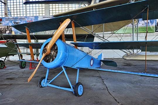

А кстати, как он сейчас выглядит:так
или так ?
С уважением, Влад.
в игноре у 1 пользователей
korolevvlad
В Манеже в прошлом году, емнип, голубой стоял.
З,Ы. Грунтовать ганзой в закрытом, непроветриваемом помещении было дурацкой, очень дурацкой идеей. Crying or Very sad
