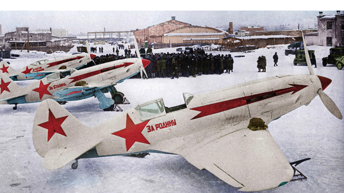

Еще чисто моё имхо - мне кажется звезды и номера известкой обрисовывали, а это означает неровные края. В вашем случае получается сначала намазали известку, потом звезды.
Причем здесь известь? МК-7 могли с пулевизатора наносить.
taktik
ровных краев у МК-7 только на заводских фото, и то не факт, что там именно МК-7.
И да, интересно как зимой "водоразбавляемую" краску из пульверизатора Smile. (а снежный покров в плюсовую не устанавливается, и заранее в белый это как-то сильно вряд ли)
Даже из пульверизатора, врядли там маскировали звезды, скорее потом кистью докрашивали края - опять же это конечно мои домыслы.
Добавлено спустя 3 минуты 24 секунды:
Было бы не плохо фоток подходящих нарыть
На фото прототипа (см. выше) звезды ровные.
если присмотреться не такие уж они ровные (к тому же снимок не резкий и скорее всего ретушированный), но очень аккуратные, а вот на четком снимке по ссылке
http://waralbum.ru/wp-content/uploads/2012/08/MiG-32.jpg
видны мазки
видны мазки
Вы правы. Если я ориентировался на эту фотографию, изучая поведение краски, то, возможно, стоило и звезды "обвести" как на ней
(вот бы все снимки времен войны были такими "не резкими" как этот : )
но, я думаю, коллега taktik под прототипом имел ввиду фотографию лагга, а не мига..
http://scalemodels.ru/images/2016/03/1457039875_8-1.jpg
хотя есть фотографии белых мигов, где звезды явно ровные
http://wio.ru/gal2a/f1/mig3-120iap-pvo-vnukovo.jpg
http://vignette2.wikia.nocookie.net/world-war-2/images/9/9a/MiG-3_fighters_lined_up.j pg/revision/latest?cb=20131021001704
(правда тут видимо заводская белая окраска?
я понял про какую фотографию он говорил, про нее и сказал, что она после ретуши и не четкая, и к тому же что на ней что на других видны следы подкраски вокруг.
А там где вы говорите про окраска с завода - это так и есть, заводская белая а по ней уже звезды - и они тут должны быть четкими.
