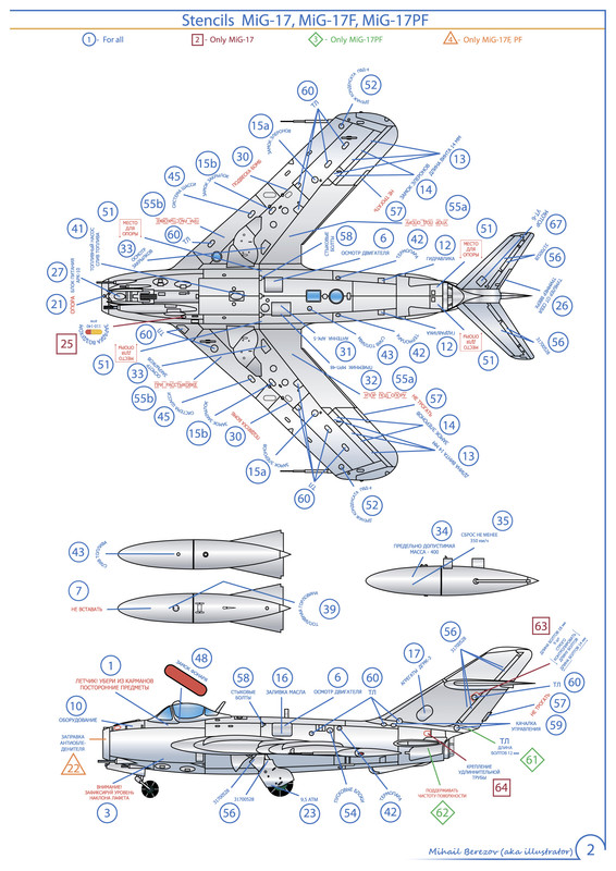

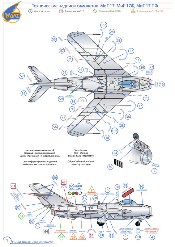

Две недели потратил на создание схемы нанесения технических надписей. Информации крайне мало, большим подспорьем оказался валк Ивана (Aviament) с Ходынского поля, в остальном пришлось восстанавливать из разных источников, в том числе зарубежных. В связи с эти некоторые надписи восстановлены не дословно, увы, все что смог.
Наносить все надписи до единой или нет пока не решил, то ли сделать реалистично, то ли упустить некоторые в угоду зрелищности...

Миша, спасибо тебе огромное за этот титанический труд! Колоссальная работа проделана тобой. Предвкушаю появление лучшего МиГ-17 в 48-ом в твоём исполнении.
Ты саму декаль попробовал, как тебе?
Исправил кое какие ошибки в схеме. Жду декали по ней, на следующей неделе наконец то приступлю к их нанесению.
Подзатянулась эпопея с их печатью.
